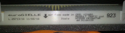

El que traía la mia también era Mann, le puse el otro porque es la marca que tenían en la casa de repuestos. El resto de filtros que puse son estos, por si a alguien le interesan:
- Filtro del aire (Mahle Filter LX1583) -> 11,94e
- Filtro del aceite (Mahle Filter OX441D) (Junta cobre 17mm int.) -> 7,80e
- Filtro del combustible (Mahle Filter KX204D / MANN FILTER P726) -> 10,20e
- Filtro del habitaculo (Scudo N923) -> 19,17e

gracias...por si alguien le interesa el filtro de gasoil tambien en otra referencia.
purflux  c491 unos 10 euros..
por cierto el del habitaculo tambien se lo puse pero lo que no entiendo porque la casa te entrega el coche sin filtro antipolen
