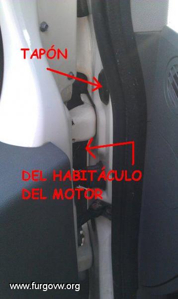

- Para la segunda bateria... Por donde se pueden pasar los cables desde la batería principal al habitáculo interior?
Gracias y un saludo a todos.
Yo los pase x un hueco que queda en la aleta delantera hasta las bisagras de ka puerta, y alli hay un tapon de goma que lo quite y pase los cables al interior del vehiculo...en cuanto pueda le saco uns fotos...
Muy buena Nills!! Te refieres a esto?
Parece bastante viable.
Acabo de pasar una guia para pasar posteriormente los cables y me ha pasado de maravilla. Buena solución, lo que no se es donde colocar la batería auxuliar, ya que mi furgo es de batalla corta.

Aupa galotrofico! Yo pase el cable (solo positivo) por ahi mismo,pasando por la espuma hacia la aleta para pasar al motor,y al interior por la goma,utilizando para el tramo que queda a la vista en la bisagra un poco de tubo corrugado acerado.Esta tarde te pongo unas fotos. Una vez dentro,lo lleve por las molduras de abajo donde se pisa hasta la parte trasera y saque el cable por la caja donde esta el gato,aunque lo puedes sacar por muchos otros sitios segun te convenga. Saludos!

Te pongo una foto para que lo veas mas claro....
El del habitaculo bien... Pero el hueco que va al motor yo lo hice por arriba, por la aleta..
Muchas gracias, como podrás ver yo tengo el agujero un poco mas cerca. Lo que no tengo claro es donde colocar la bateria. .confuso2
