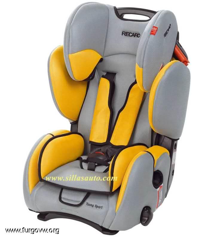

yo llevo la Recaro Young Expert plus con base Isofix y es una pasada , os dejo las caracteristicas....yo la recomiendo , la nena va comodisima y no sudó nada en verano, transpira genial y me da la sensacion de que va muy protegida
os dejo la info de la publi por si alguieen le interesa.....
RECARO YOUNG SPORT
Seguridad extra: reposa cabezas multi-ajustable y gran espacio para protección lateral.
Cubiertas de materiales de alta calidad: Todas las cubiertas son extraíbles y lavables a 30ºC.
Comodidad y seguridad: ajustador central para el arnés y tensor patentado.
Fácil montaje: Sólo asegure la silla de seguridad infantil con el cinturón de 3 puntos del vehículo.
Larga vida útil: una silla de seguridad para niños desde los 9 meses hasta 12 años (9.36 kg aprox.)
Comodidad para transportar: con práctica asa de trasporte.
Seguridad extra: arnés de seguridad de 5 puntos integrado para su uso como grupo I (recomendado hasta 18 kg), ajuste mediante el cinturón de seguridad de 3 puntos del automóvil para los grupos II y III.
Seguridad extra: arnés regulable en altura con materiales absorbentes de energía.
Comodidad y seguridad: el mecanismo automático de ajuste (con una sola mano) del arnés permite que se adapte con el respaldo ajustado, lo que elimina la posibilidad de un mal funcionamiento o montaje.
Comodidad: posición de descanso fácilmente ajustable *.
* La posición de descanso y el arnés de 5 puntos de seguridad están previstos exclusivamente para su uso en grupo I.
TAPICERIA
Nueva tapiceria de microfibras con punto entrelazado para una mayor transpiracion, ideal para zonas muy calurosas.
Suavidad al tacto, muy facil de limpiar, de materiales muy resistentes al uso diario, ligera y libre de formaldehído y CFC.
Sometida a pruebas muy severas de color, resistencia y tolerancia.
un saludo!! .loco1
