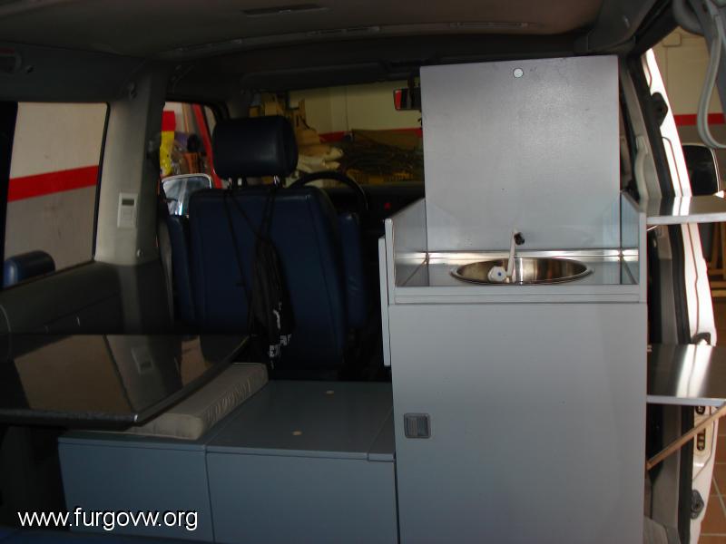

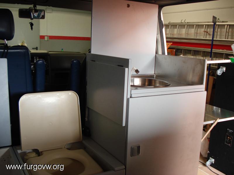

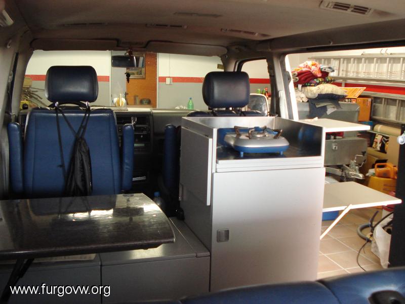

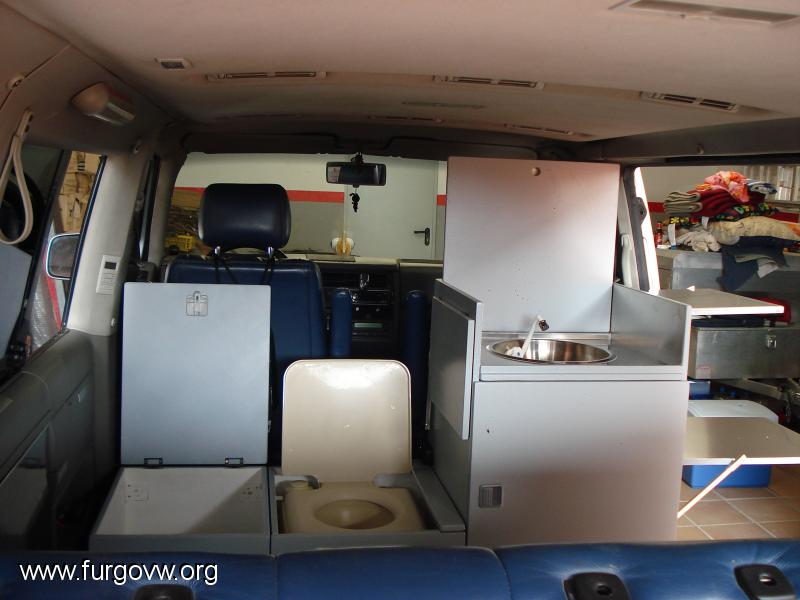

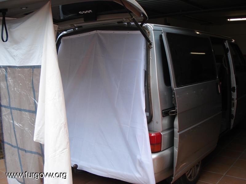

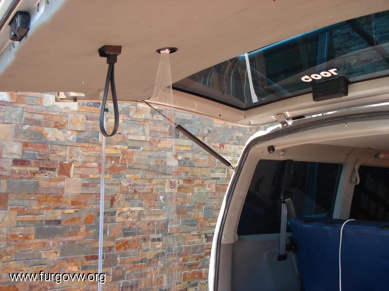

E aqui el resultado de el curro que me e pegado durante 2 meses ( a ratos jeje)
modulo despensa-asiento, modulo del wc quimico y modulo de fregadera-cocina
con 50 l de agua, transformados 12-220 y desague directo al suelo. y para culminar la faena, una duchita instalada en el porton trasero!! de lujo!! (la galeria de fotos esta en el menu de la izquierda..jeje esque no se como se hace para que se vean debajo...)

QUE GUAPO!!la idea de la ducha es la caña.y el mueble te lo has currado tu?cuenta cuenta  .palmas

mu guapos los muebles... pero lo del desague directo al suelo ... ejem...
por cierto, m3cantabria lleva hace tiempo el mismo sistema de ducha en el portón ;)

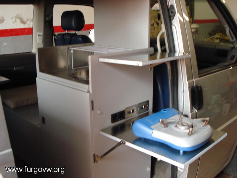

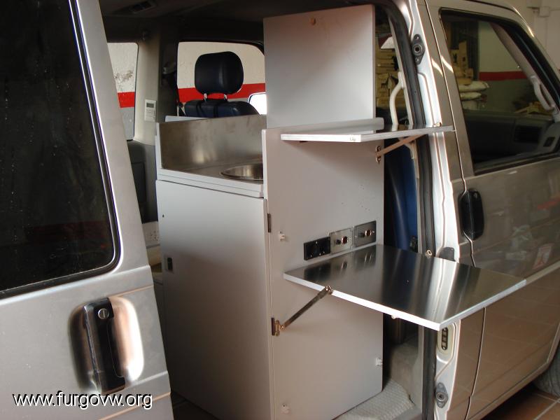

houser_gio
respustas: el desague, hice 2 sistemas, 25l de limpia y 25 de sucia o 50 de limpia y desague al suelo.
fabricacion: rechapado marino sellado con 2 manos de tapaporos y 3 manos de laca gris, para poderlos limpiar facilmente y resiste mas que la pintura esmalte, fregadero a medida en inox y sobres en inox para evitar que se estropee la madera al cocinar y tal, en la puerta de debajo de la fregadera 2 bidones de 25l con una bomba sumergible de 6l minuto ( la mayoria de cacharros los compre en rulot, grifo,bombas,racords....),papelera,despensa para los utensilios de cocina y trasformados 12-220v, modulo desmontable para wc quimico y baul despensa, todo ello cogido a las guias de los sillones con unos tornillos adaptados y la ducha, (creia que a nadie s la habia ocurrido...veo que me equivoque) pero hay esta! y funciona de puuta madre!!
pondre mas fotos con los detalles, aun no e tenido tiempo.
L0vE
houser_gio
a, el precio aprox. unos 450 euros y un monton de horas, pero cuando mire lo que valia l modulo de cocina solo ( unos 800 €) jaaaaaaa me lo fabrico todo a mi gusto y medida, no me a salido regalado pero mucho mas barato si, y como yo e querido.
