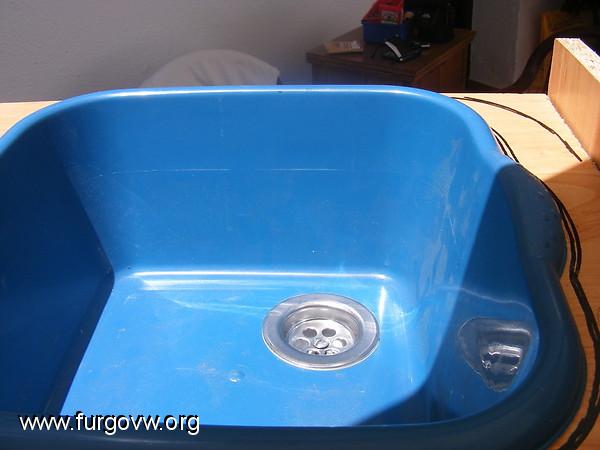

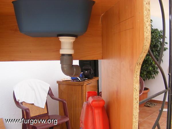

3.cortamos el agujero para el barreño(pa la de la tienda del todo a 1euro)/fregadero(pa nosotros) y a éste le colocamos la válvula
4.conectamos el fregadero a la garrafa(la mía es provisional hasta k coja una más baja) si kieres le pones sifón, pero es tontería. para el tapón del mismo puse un cáncamo cerrado detrás del mueble

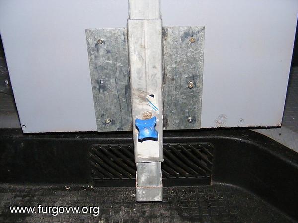

6.éste debería ser el último paso, pero yo soy así. le ponemos los rieles pa sacar el mueble con un pata telescópica(un tubo dentro de otro con una palometa k no lo tengo todavía, lo compraré en una cerrajería)

11.tb cambié la garrafa del desagüe por tamaño y los codos para k no rozara con la cocina

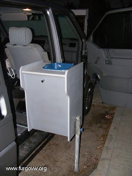

11. atornillas las guiaderas directamente al suelo(ya le pondré un trozo de tubo pvc cortado en furma de media luna omedia C para desviar la salida calefacción). y le puse una pata telescópica a falta de pintarla(yo la hice con una regla de escayolista k tenía y le soldé un chapa para poder atornillar)
la misma pata me hace de tope y freno pa k no se mueva en las curvas y se acabó. si abro la tapa, tengo una mesa para cocinar, tengo pensado ponerle un portarrollos pa las servilletas, y como se ve, uso la ducha de 27 pavos como grifo, k así no tengo k comprá más ná, ni ná de ná.

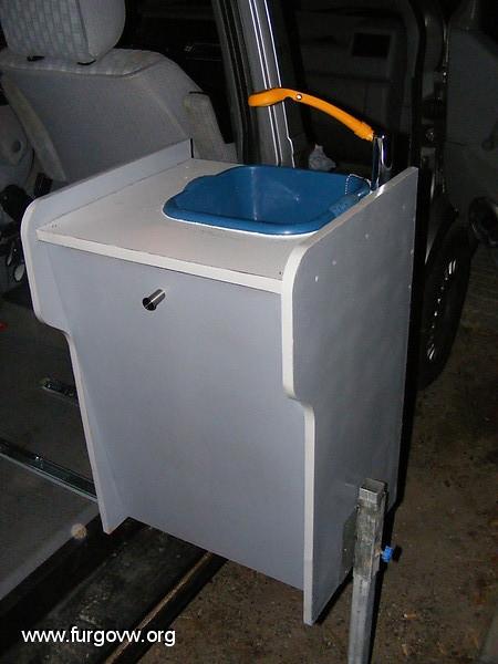

pérdonenme, no había puesto ésta foto con el grifo. puse un cacharro del teléfono de una ducha pa aguuantarlo y poder girar e inclinar.

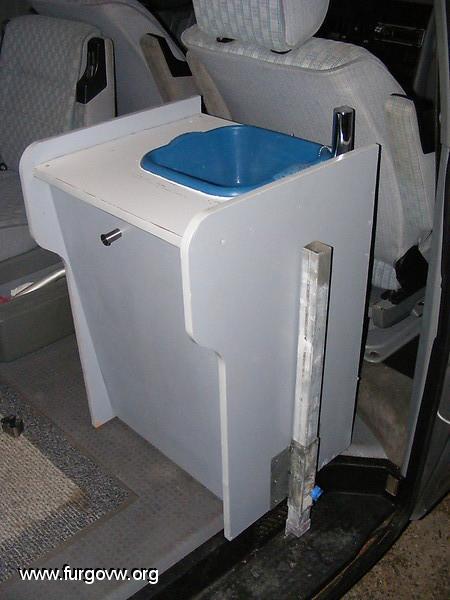

ya he pintado el contrachapado igual k el mueble y he probado el mueble hoy, va de lujo, ya sólo tengo k pinta la pata y hacerle una tabla de encimera encima del fregadero y a ver k me invento pa mete los platos y eso dentro. un saludo a todos y ya sabéis, no derrochar en muebles nuevos y preguntar antes a familiares o amigos, k siempre hay alguien k va a tira algo k ya estorba o está viejo y se pueden utilizar/reciclar, o por lo menos parte de ellos.

hola luis, he estado buscando tu furgo el otro día pa enseñarsela a un colega k tiene una transporter y no lo encontraba, lo has kitao? bueno, lo del mueble; he usado ese pork me lo encontré en la basura, era un escritorio pa ordenador y lo he modificado, se ve el dibujo k hice cutre con el paint, y luego lo pinté de ese color k va con mi interior, tuve k poner bordes nuevos pork los tenía despègados, rebajar la parte baja k tenía un saliente como en la parte alta y así me kedó recto, ponerle la puerta con apertura vertical pa poder tener una mesa ya k iba en el lateral la pata telescópica k me fabriké con una regla de escayolista, así tb keda fijo cuando voy de viaje sin necesidad de más sujección, poco a poco le estoy haciendo cosillas/modificaciones, no le puse la pata de otra forma pork así está más a mano la rosca para fijar la altura, lo saco con una mano pa aguantar el peso y con la otra la aprieto, pork las guiaderas no aguantan el peso. todavía tengo k pintarla y ya veré k más le hago, de momento estoy mu contento y sólo me habré gastado treinta y pico euros. lo k pasa k ya no me keda hueco para el wc portátil, dónde carajo lo voy a meter cuando lo compre? no tengo ni idea, pork en el maletero no me gusta por akello del jaleo y k la gente diga "mira ese tiene el mojón curioso" cuando lo meta delante pa hacer mis cosillas. bueno espero vuestros consejos teniendo en cuenta k no kiero eliminar el asiento de detrás del conductor. un saludo a todos ;)
