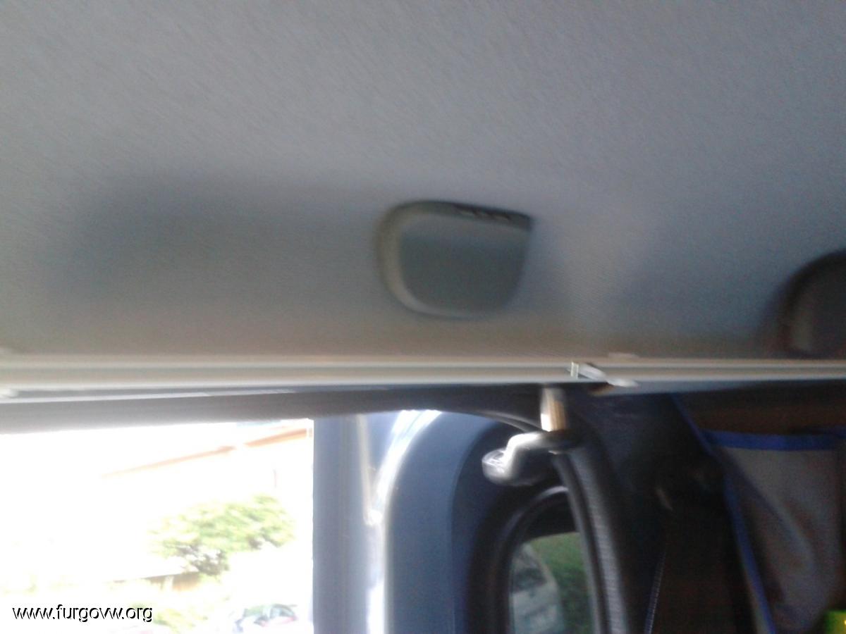

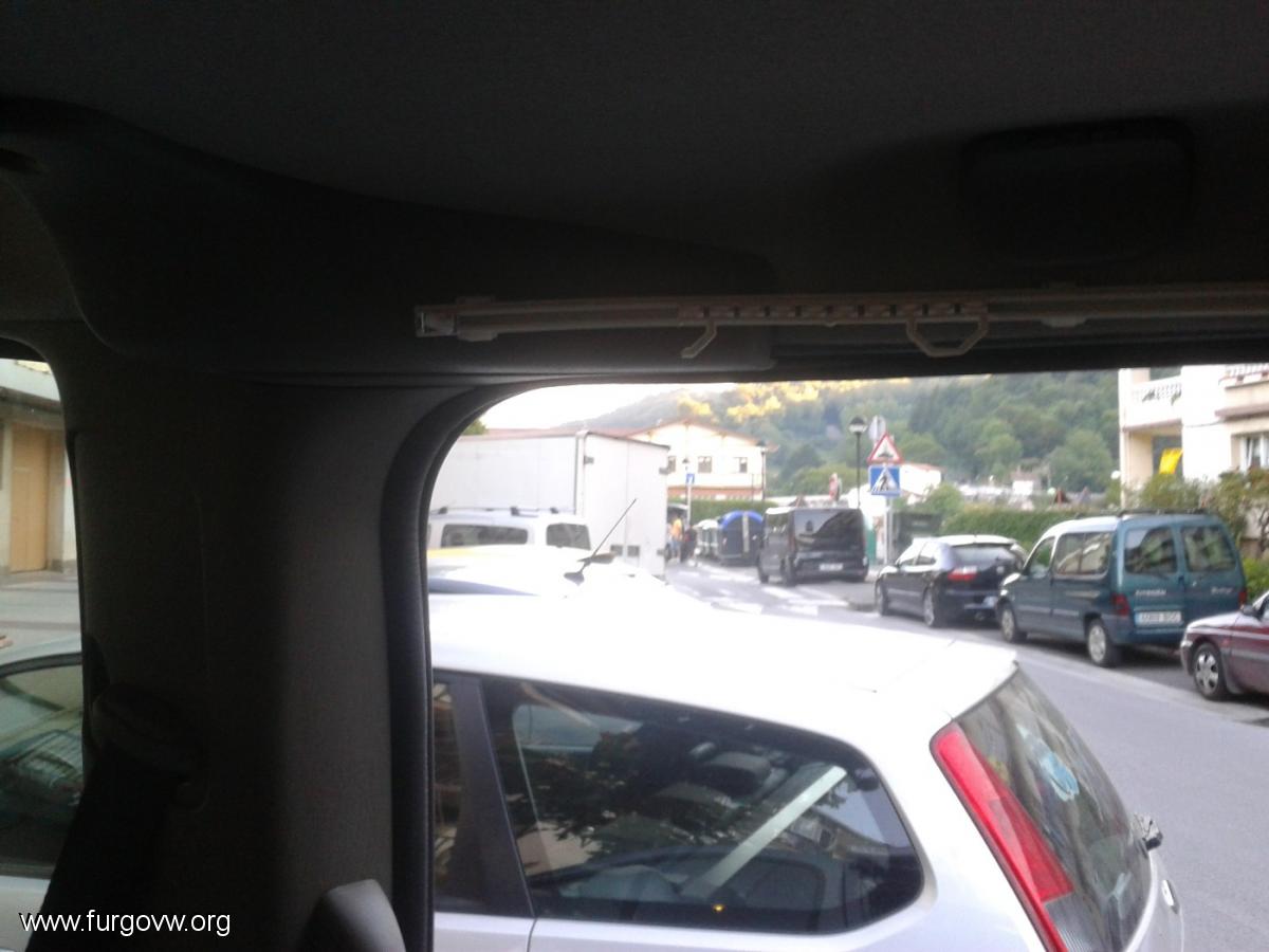

Bueno ayer compre el riel para hacer cortina la mosquitera del portón lateral. Un par de fotos mal tomadas:
Tiene unos ganchos para sujetar en la tela fruncidora que me queda por comprar esta tarde y coser de una pieza en la parte de arriba a la tela mosquitera.
Al final voy a poner el riel asta montar sobre el plástico embellecedor curvo de la parte de adelante, y así lograr que el trozo de tela restante para cubrir asta la pared sea el más corto posible y que cuando recoja la mosquitera hacia atrás este trozo no cuelgue tanto.
En la foto se puede ver como he curvado el riel. En la parte trasera falta cortar el riel a la medida deseada.

ese riel es de pvc cierto??   ;D  y por qué no le aplicas calor con un decapador térmico y le das toda la curvatura delantera del riel de la puerta?

No es de aluminio con un tipo esmalte blanco. Lo curvo con la mano pero lo costoso será que quede alineada la diferencia de pendiente que tienen al tener mayor verticalidad el plástico que el techo. Intento curvar el carril verticalmente pero a mano se me escurre.
Tiene muy buena pinta ¿no? En la foto no aparecen los ganchos que se pasan por la tela fruncidora, pero son muy chiquitines (para tela de 1cm quedan justos). Se cuelgan por las roldanas que corren por la guía, ahí se ven agrupados a falta de quitarle el plástico que traen para unirlos.

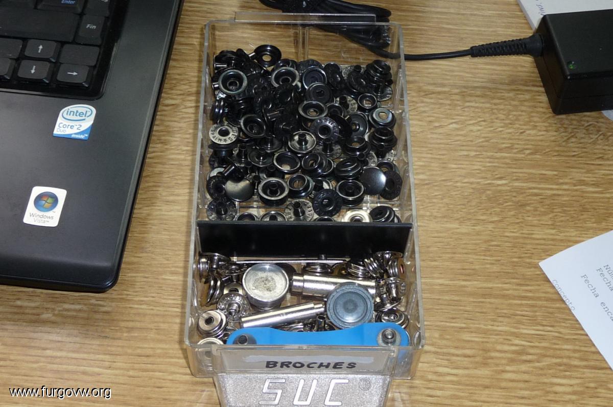

esta es mi dotación de broches:

« Respuesta #100 en: Julio 26, 2012, 14:16:12 pm »
Con la mosquitera te has lucido alcasa !!!! Esto me lo tengo que copiar gracias por detallar todo tan bien así es fácil hacerlo una pregunta estabas en la campervan party no?  Una pena no haberte conocido allí! Saludos

Eso parece el cajón de la marroquinería... .baba
Cuando me lleguen  :roll: me tendre que preparar algo así, que tenerlo todo ordenadito nunca esta de sobra .meparto
