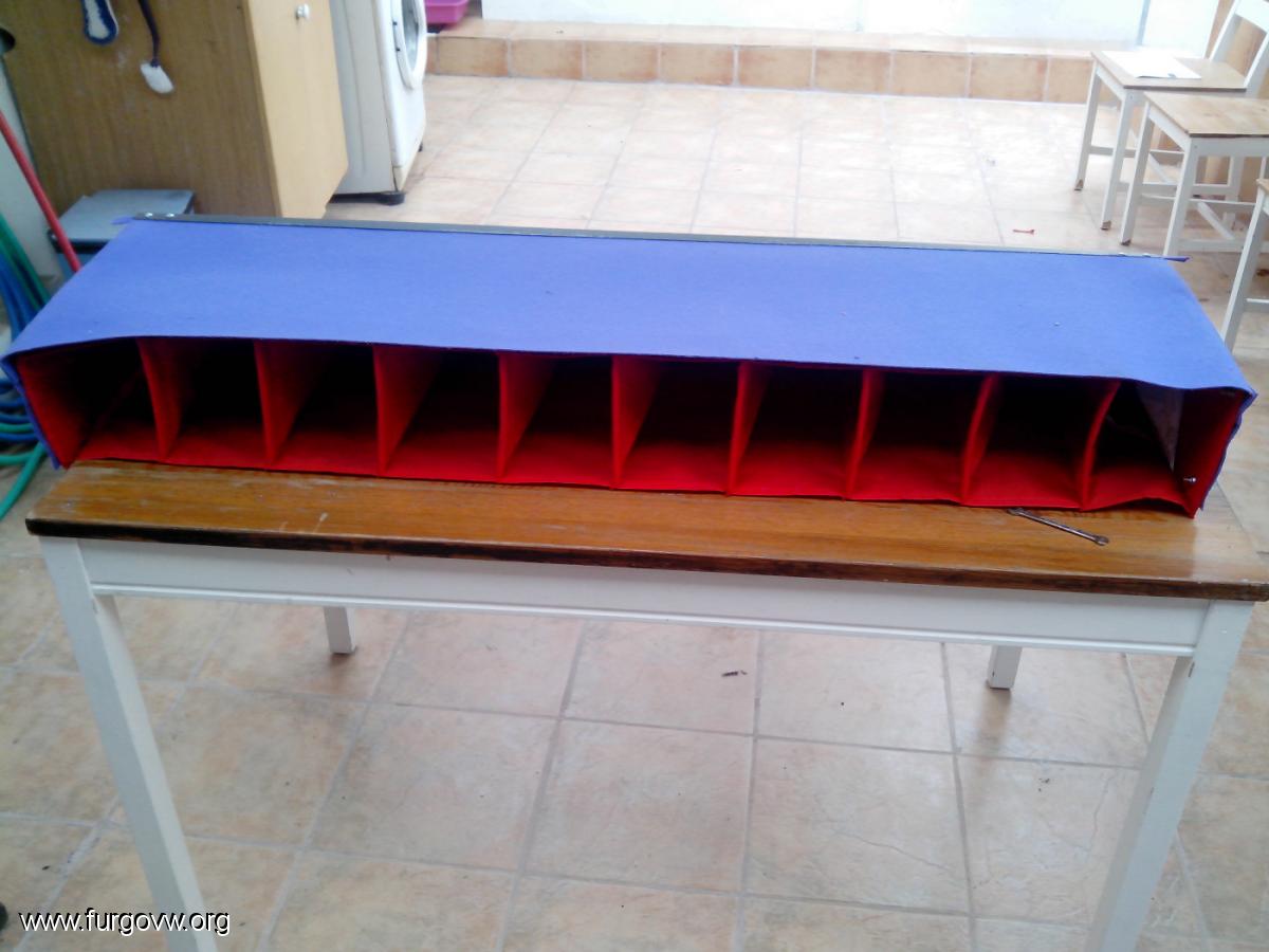

Reformar armario ropero VW T-3 club joker/california
Brico nº 31
El causante de lo mal aprovechado que está el espacio del armario westfalia de las VW T-3 no es otra cosa que el ridículo tamaño de las puertecillas y la ausencia total de baldas o estanterías en el interior, solo hay una barra en el techo para colgar el perchero del traje o el smoking , ropa que casi nadie utilizará jamás en la furgo.
Este es el armario de mi furgo:

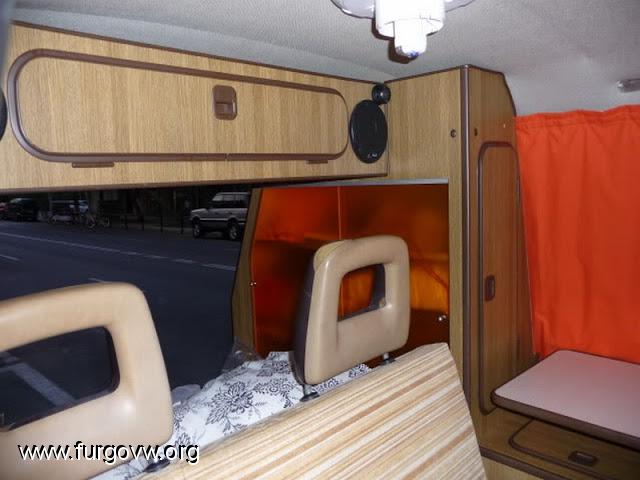

foto 1

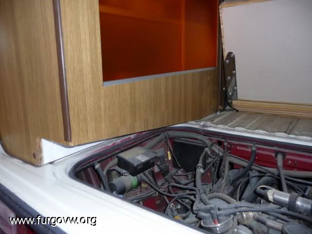

Este es el armario de westfalia antes de desmontarlo, tal como se fabricó de serie
foto 2

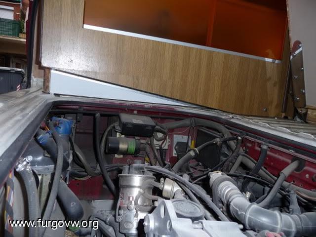

Foto 3
Foto 4

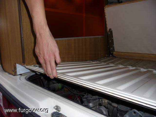

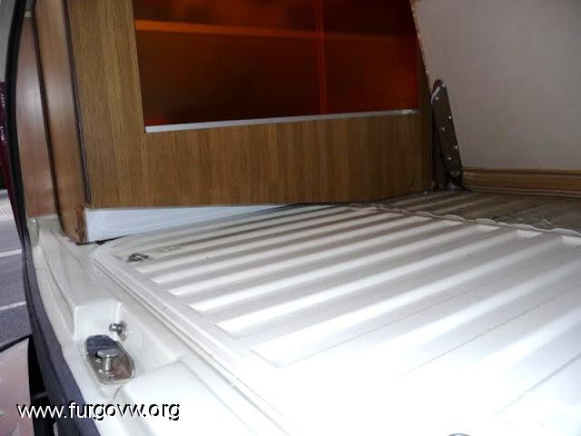

Como podéis ver en estas 3 últimas fotos, el grandioso armario, disponía de una puertecita en la parte trasera con 3 estantes fácilmente practicable desde el exterior, pero muy incómoda de abrir desde el interior, imaginaros los días de frío o lluvia......, en cambio en la puertecita interior, había que retirar la mesa para poder abrirla y una vez abierta, una gran cavidad sin estantes, lógicamente acababa todo revuelto y el faenón era para encontrar algo.

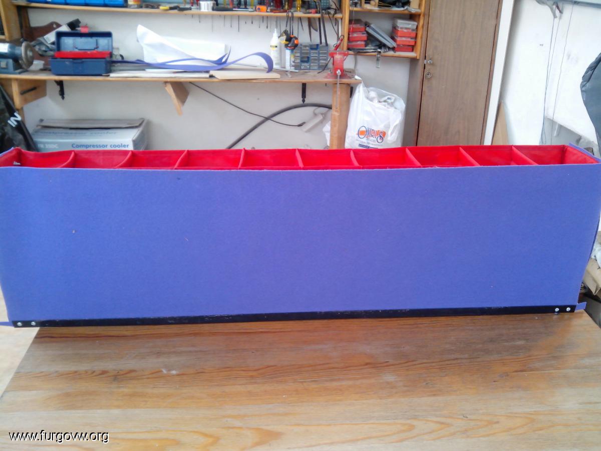

El armario ya vaciado por dentro:
foto 5

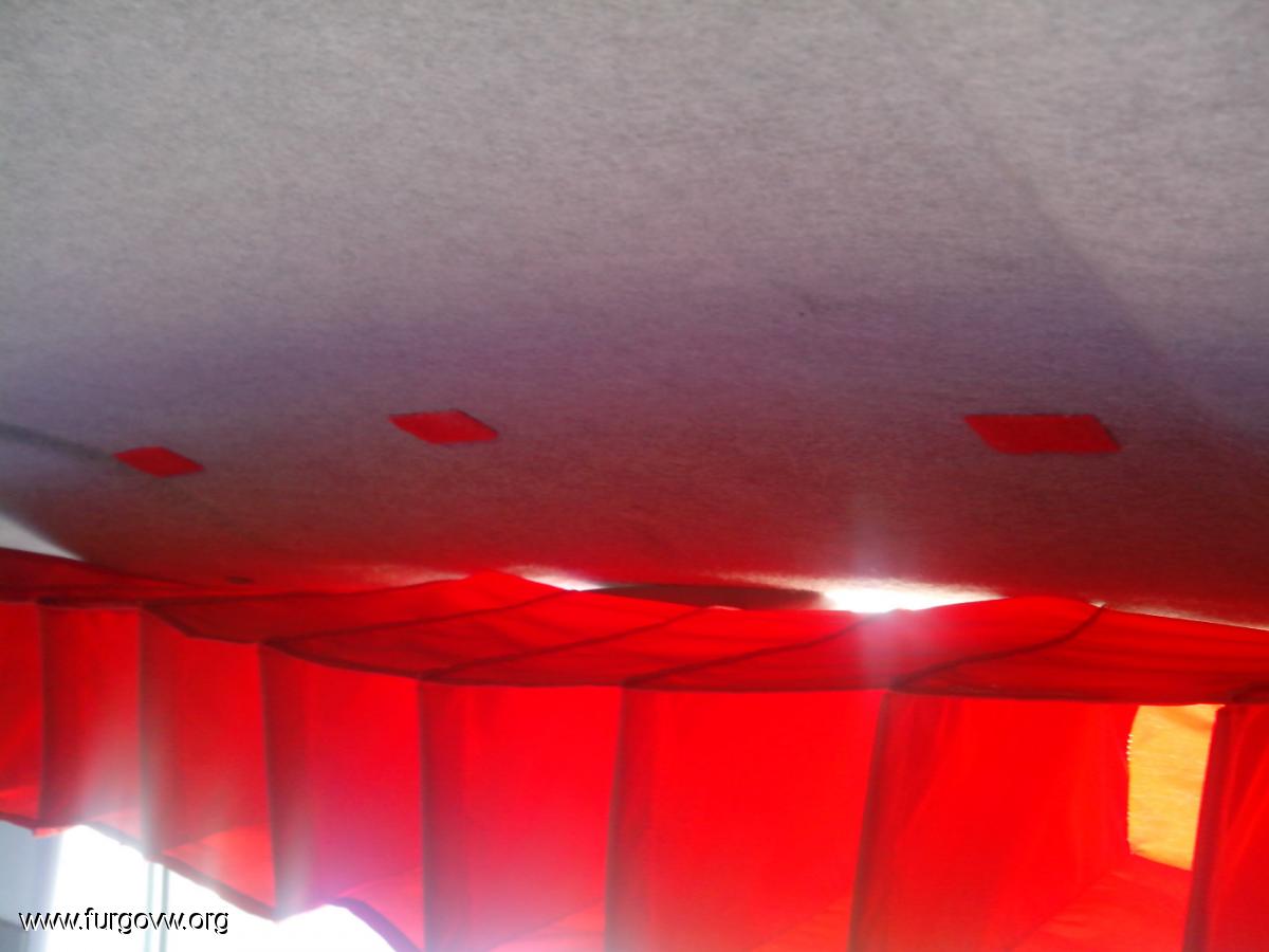

Visto desde la dichosa puertecilla delantera:
foto 6

Detalle de la parte superior del armario una vez hecha la gran abertura, fijaos en las regatas ya tapadas con masilla:
foto 13
Y este es el detalle de la parte inferior, la muesca cuadrada prevista para poder levantar la tapa del motor, ¿Por qué la hacían cuadrada si con hacerla triangular era suficiente?
foto 14

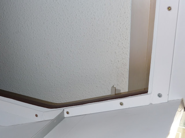

Ahora es el momento de las puertas correderas, se optó por metacrilato, aunque se barajaron otros materiales, lo que era imposible era encontrar ese veteado de roble igual al del armario, se buscó incluso en el almacén general de Formica, y nada.
El perfil de de aluminio inferior va pegado con cola de impacto, y el superior con las puertas montadas en un extremo, se fija al techo con dos tornillos de cabeza avellanada y embutidos por un lado, se corren las puertas hacia el otro lado y se fija con otros dos tornillos:
Foto 47
Foto 48
Visto desde el interior con las puertas cerradas:
foto 49

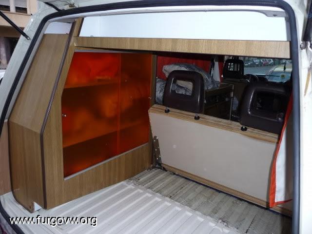

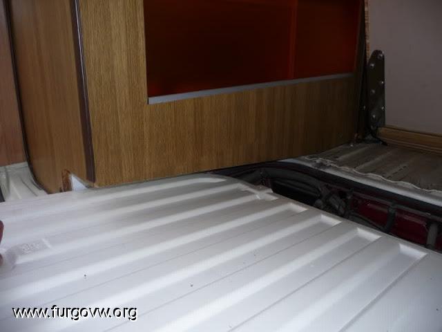

Este el hueco de la parte inferior, como se ha dejado lo necesario para abrir la tapa del motor, aquí lo podéis ver
foto 62
foto 63
La altura es la misma de antes, justa para levantar la tapa
foto 64
Y retirarla con comodidad sin ningún problema
foto 65
foto 66
Si os fijáis bien en el dibujo de la veta de la madera , se puede observar el trozo añadido, que antes era un gran boquete y ahora con la reforma se han añadido algunos litros más de capacidad interior al armario
foto 67

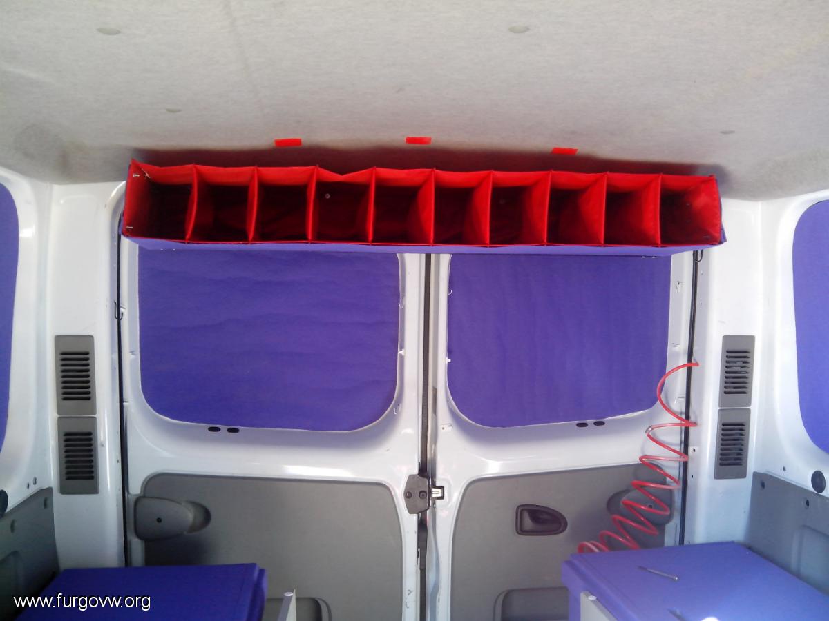

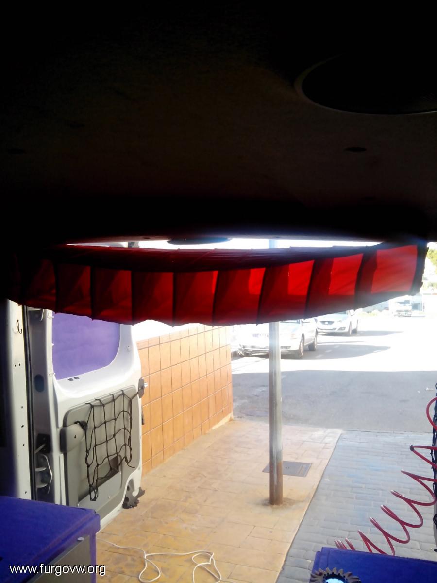

Con la instalación de las cortinas a juego con las puertas del armario, se ha montado el mueble altillo y ahora con ello ya se ha completado la reforma
foto 68
Fin del brico, espero con ello que quienes tengáis ese dichoso armario en las T-3 club joker y california y estéis hasta el forro de las malditas puertas diseñadas en una oficina por personas que se nota de lejos que no las han tenido que utilizar nunca, por que nunca han viajado con ellas durante días,  que encima de eso al diseñar los muebles de la T-4 vuelven a meter la pata con las mismas puertecillas, y volkswaguen en la T-5 la vuelve a meter la pata con el dichoso palito para colgar el smóking.

En el brico que ahora editaré con estas fotos, faltaba por mostrar el hueco de la parte inferior, como se ha dejado lo necesario para abrir la tapa del motor, aquí lo podéis ver
la altura es la misma de antes, justa para levantar la tapa
y retirarla con comodidad sin ningún problema
si os fijáis bien en el dibujo de la veta de la madera , se puede observar el trozo añadido, que antes era un gran boquete y ahora con la reforma se han añadido algunos litros mas de capacidad interior al armario
