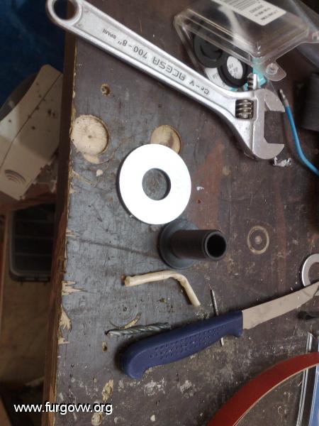

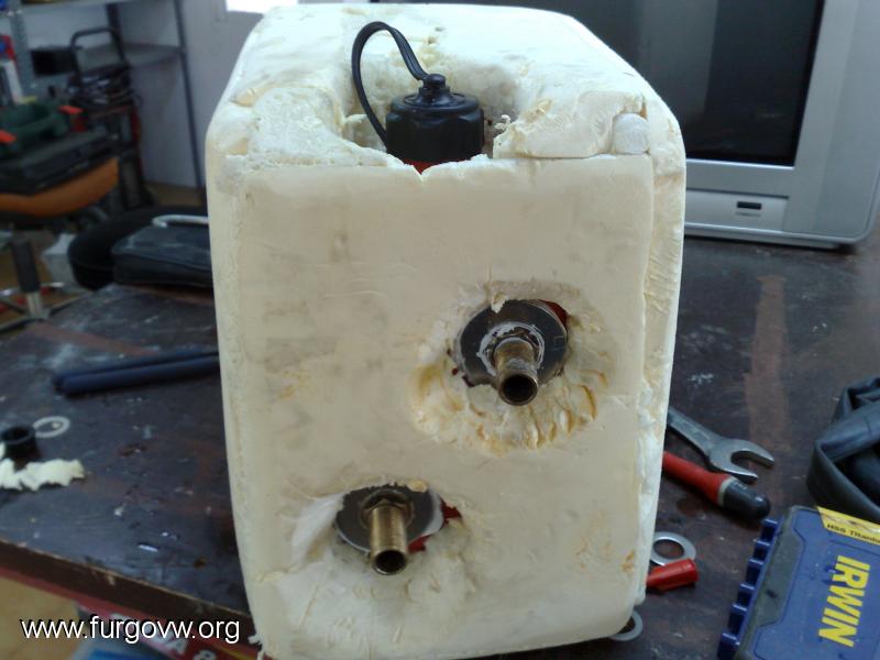

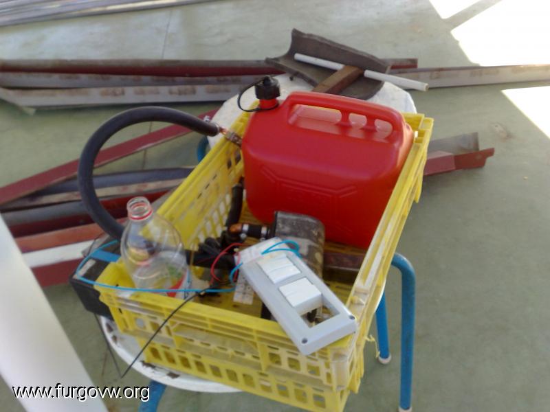

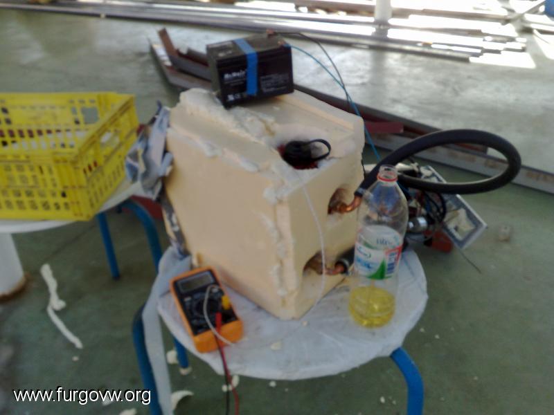

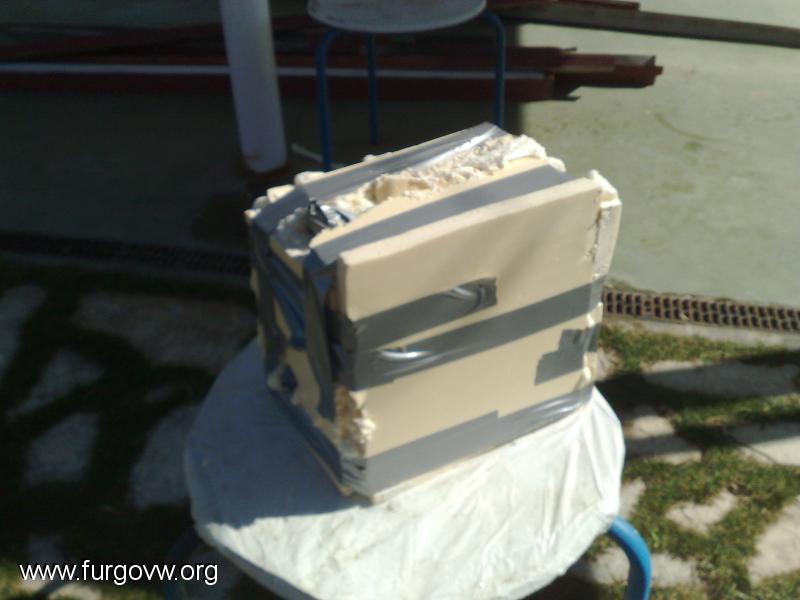

Y ahora unas afotillos que es lo que os gusta del depositillo de agua caliente.ç
Con nueva garrafa
Aislando con planchas y espuma
Probando
Arandelas de refuerzo
A falta de lavarle un poco la cara
Son mis opiniones, basadas en mis experimentos y concimientos, y como nadie es perfecto, abiertas a debates constructivos.

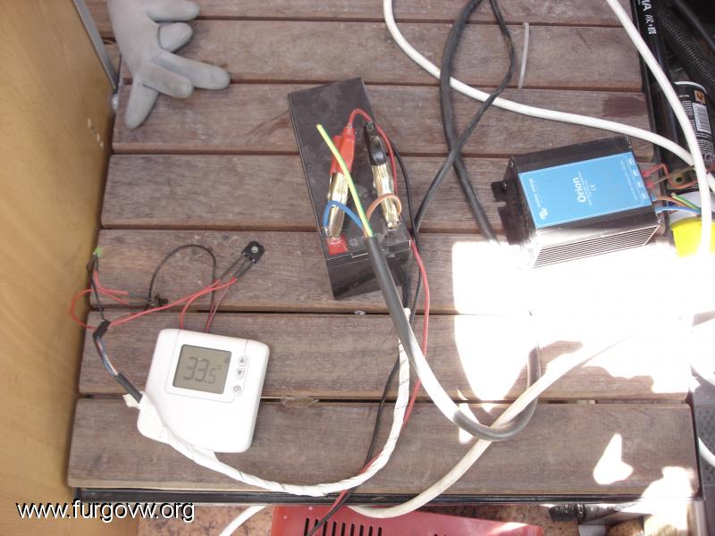

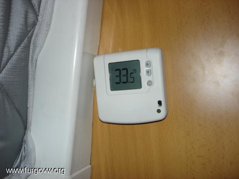

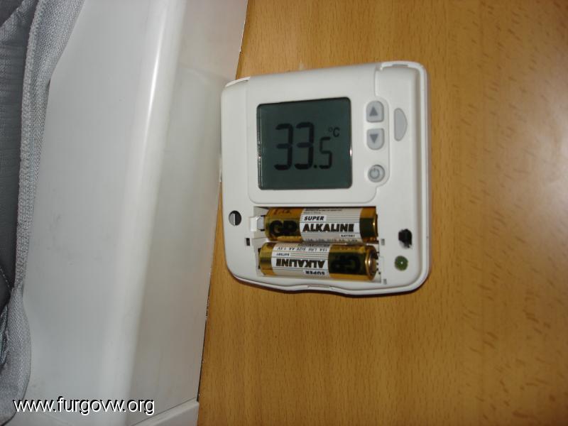

Como hacia dias que no posteaba nada, pongo un detallito, que es cambiar el mando giratorio de la airtronic por un termostato digital casero tuneado, malos tiempos para  probar la calefacion, pero funciona correctamente,
De paso se ve el comversor de 12 a 24 necesario puesto que es de camion.
clozano
Asi es como queda con el aujerito a la izquierda para regular la potencia minima, y el interruptor y el led a la derecha.
El funcionanmiento es muy simple puesto que sabemos que el de origen es una resistencia variable, aqui conmutamos entre un valor de mantenimiento, lo suficiente para que mantenga el calorcito sin apagar la calefacion, asi evitamos ruido y gastar bateria de los arranques, y el mando a tope para calentar si la temperatura, cae por debajo de lo seleccionado.
Con esto solucionamos el problema de las variaciones de temperatura, puesto que con el mando de origen, seleccionamos potencia, no temperatura, que a igual potencia esta varia segun las condiciones externas o internas ;D.
y asi con su tapita
