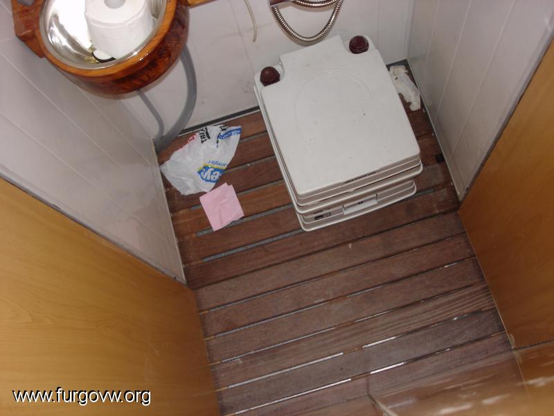

BAÑO EXTENDIDO

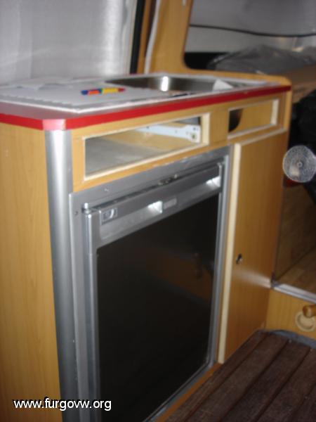

nevera-fregadero

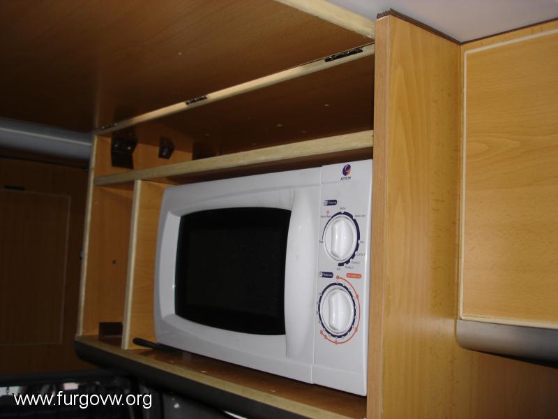

armario micro

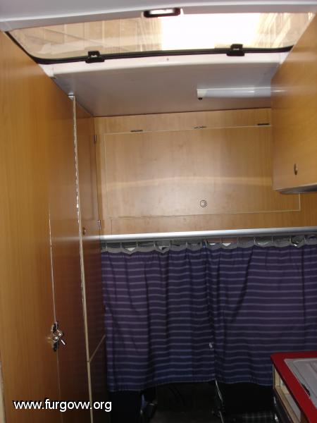

mueble sobre cabina
Hueco ducha desde arriba desplegada
