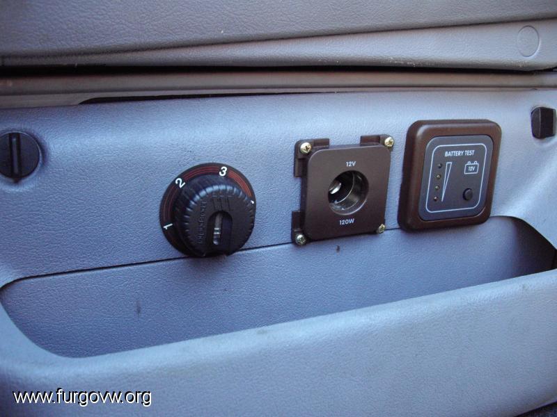

bueno lo prometido es deuda aki van las fotillos ke faltaban
el mando le coloke en el bajo del asiento del copi en la tapa ke tiene junto al mando ke coloke par saber el estado de la bateria y un enchufe ahi va
y aki la salida del aire ke claro esta en los bajos del asiento del copi

vitocamper
javito, solo te voy a poner una pega, el marco de la toma, que feo queda asi, a ver si consigo alguno para que lo pongas, jeje.
javito100
jijijijiijii  lo se pero es lo ke hay jiijijijijijijij
en vitoria venden pero tengo ke ir

vitocamper
mañana voy a estar en autocaravanas gorbea, ya te voy a mirar si tienen y te cojo una. te la cambio por una cerve. jeje
