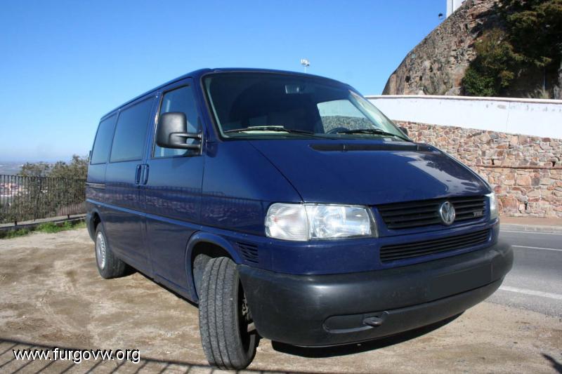

Por fin después de muchos mensajes  voy a presentaros a mi furgo
Espero que os guste de momento esta virgen por dentro.
Todo llegará.

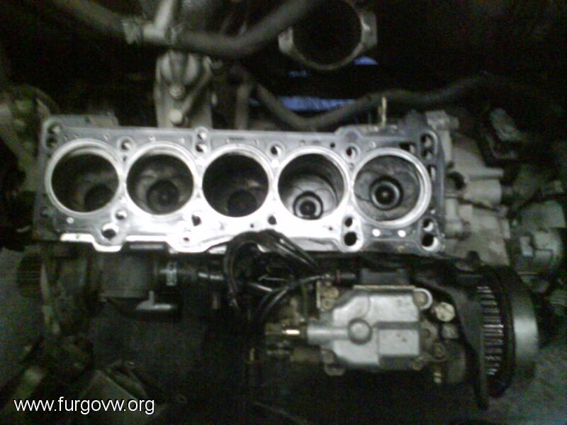

Bueno sigo presentando a mi furgo.

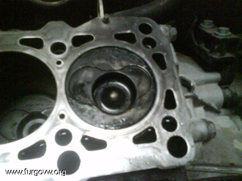

De momento estoy preparando el motor ya que me estaba mosqueando un consumo de aceite.
Después de desmontar la culata por que creía que el consumo de aceite era por ahí (tenia perdidas por la junta)
Me he encontrado con el marrón.
El 5º cilindro tiene una holgura de espanto y se ve como si se hubiesen partido los segmentos en su día y el pistón esta marcado.
Así que nada para adelante motor fuera y a poner equipo motor:
Rectificado de bloque, segmentos y pistones nuevos, comprobación de culata y demás.
Bueno chicos desearme suerte
seguiré poniendo fotos de los pasos.

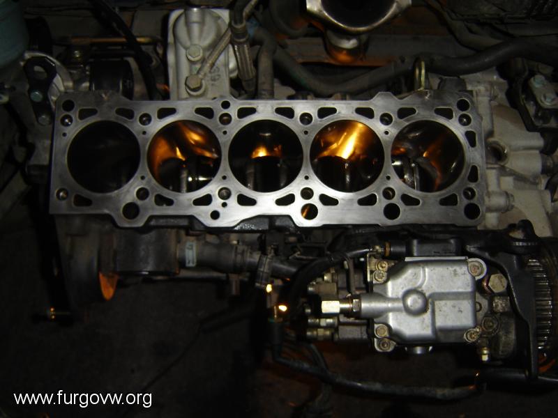

doble1000
Bueno después de mucho medir posibles desgastes no ha sido para tanto.
Solo he tenido que montar nuevo los segmentos, los cojinetes de biela,juego de juntas,
y la culata cambiar las 10 guías y cambiar retenes.
