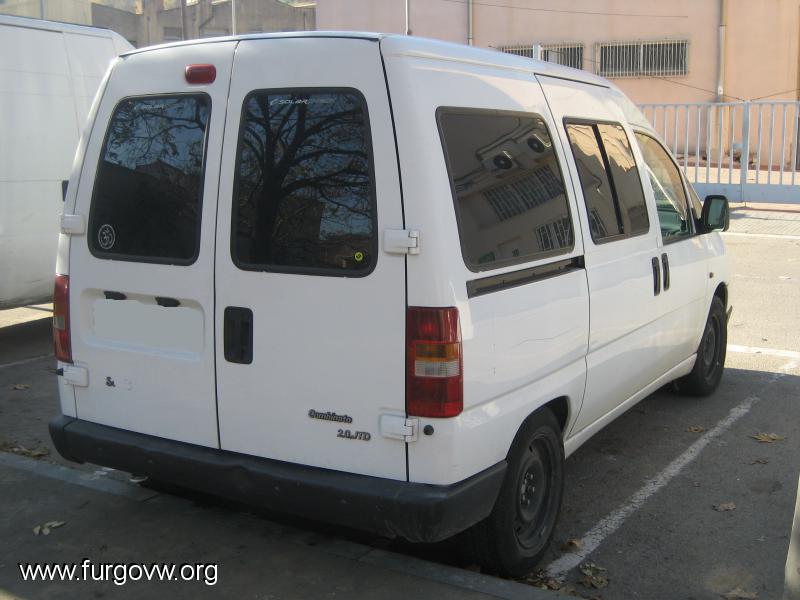

Después de pasearme por el foro durante un par de meses y pelearme con lo de poner fotos,  ya toca presentar a la ogroneta:
Es una Fiat Scudo, no es muy grande pero es perfecta para lo que yo quiero,,(pasar desapercibido)

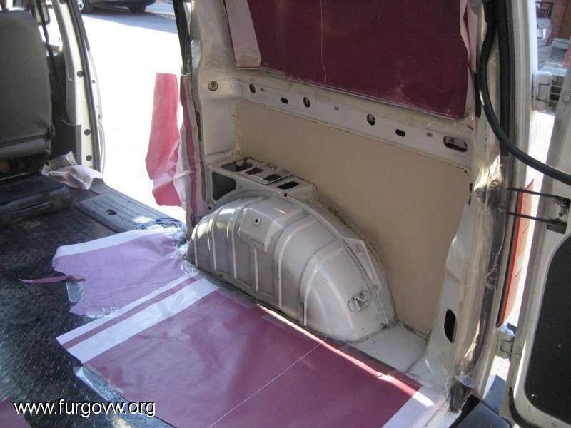

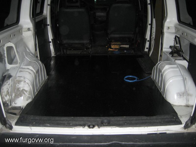

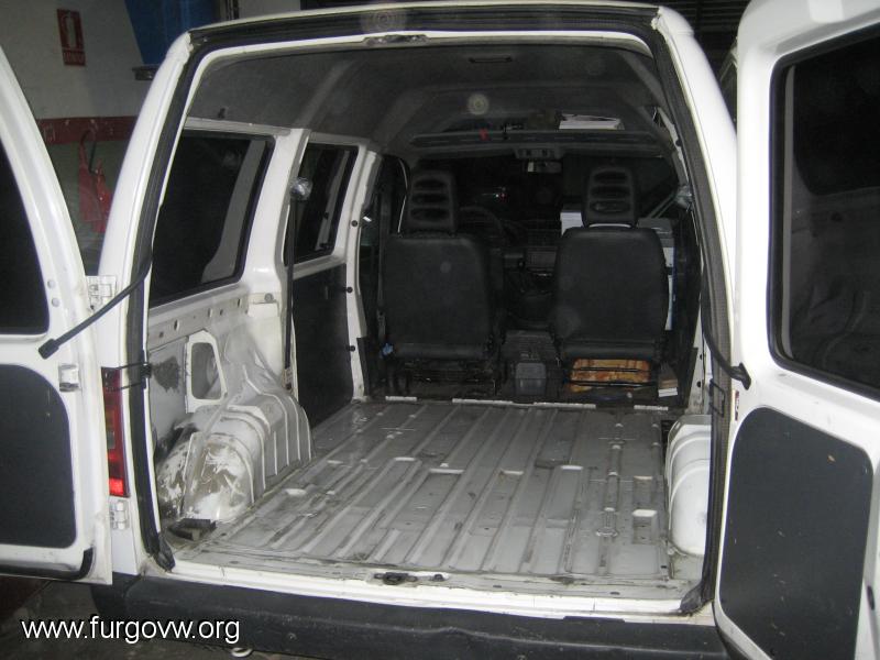

Lo 1º que hice fue desmontarle totalmente asientos traseros y el suelo algo estropeado.
Forré la madera que hace de suelo con vinilo negro y aproveché para pasar los cables que necesitaré para la instalación eléctrica.
Bajo el asiento del copiloto instalé una 2º guía corredera, de esta forma gano casi 25 cm que necesito detrás para la nevera.

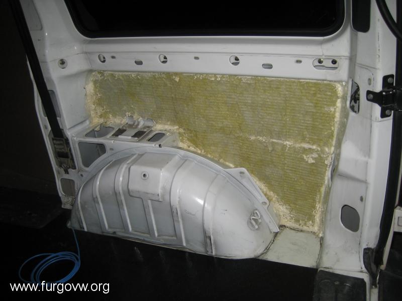

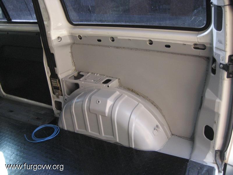

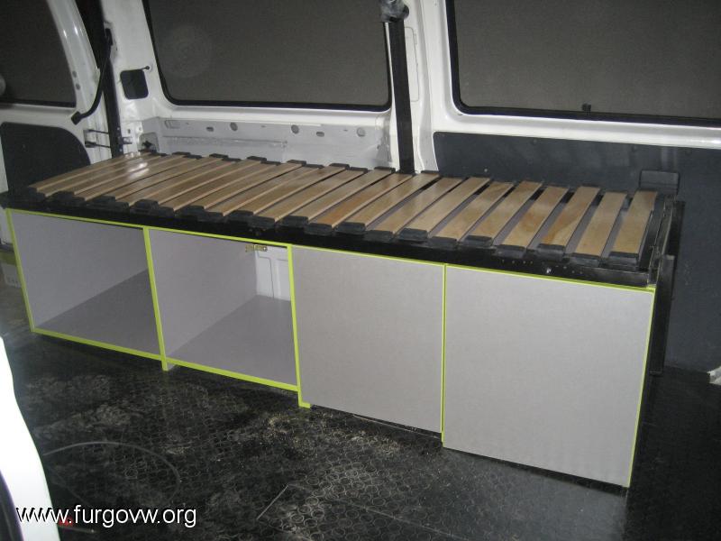

Tras mucho indagar sobre aislantes en el foro, opté por lana de roca+tablex de 5 mm+ espuma de poliuretano.
Como no quería usar trasera en los muebles para no perder ni un centímetro, lo pinté directamente con el color de la madera que usaré.

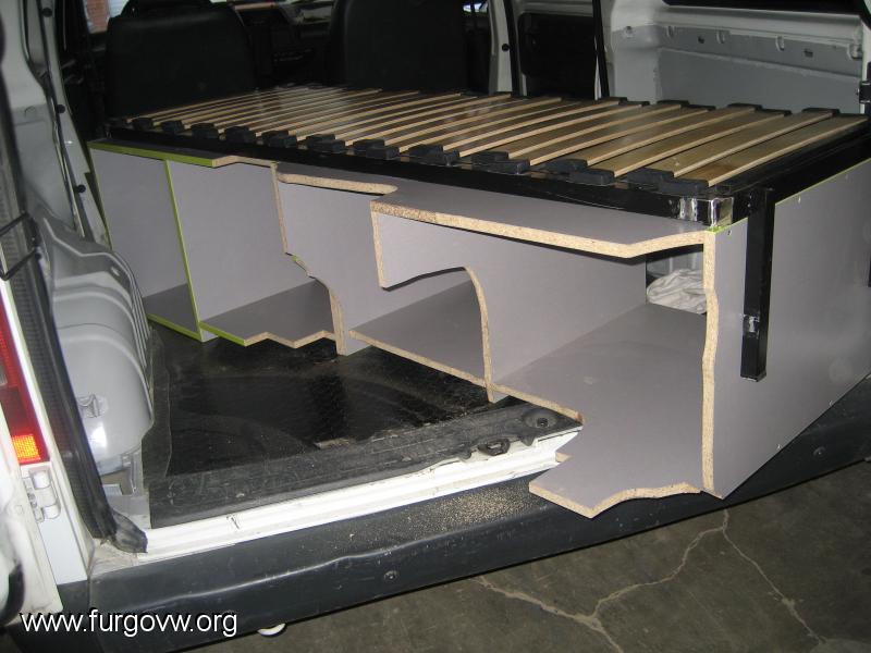

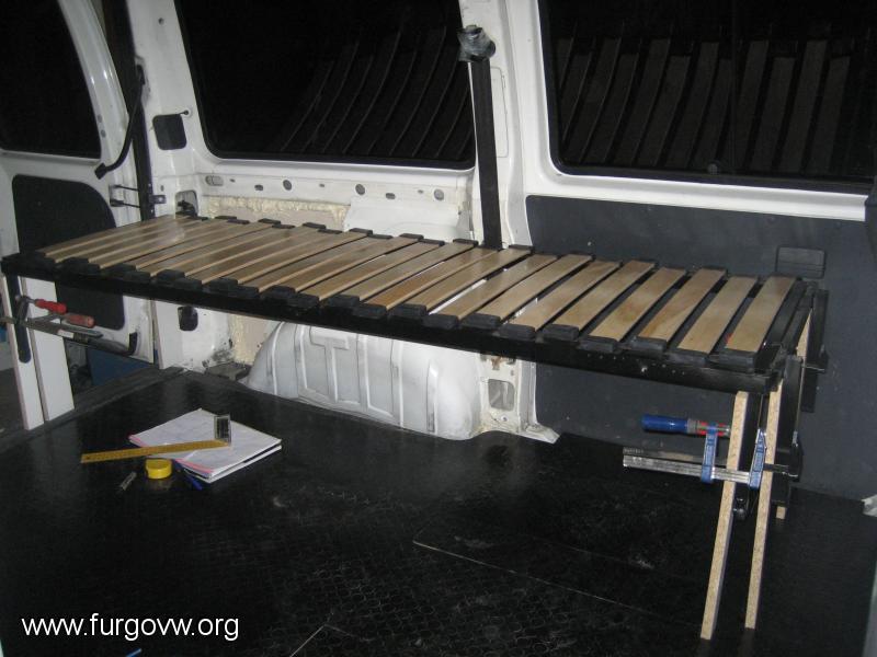

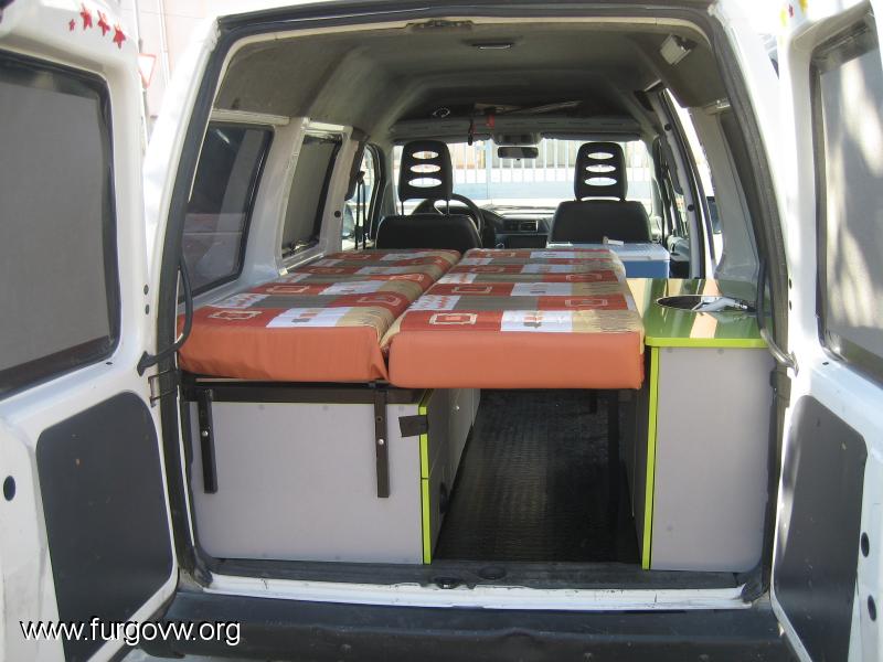

Para hacer la cama, compré un sofá cama con las medidas que buscaba. Aquí colocado en la posición que tendrá finalmente

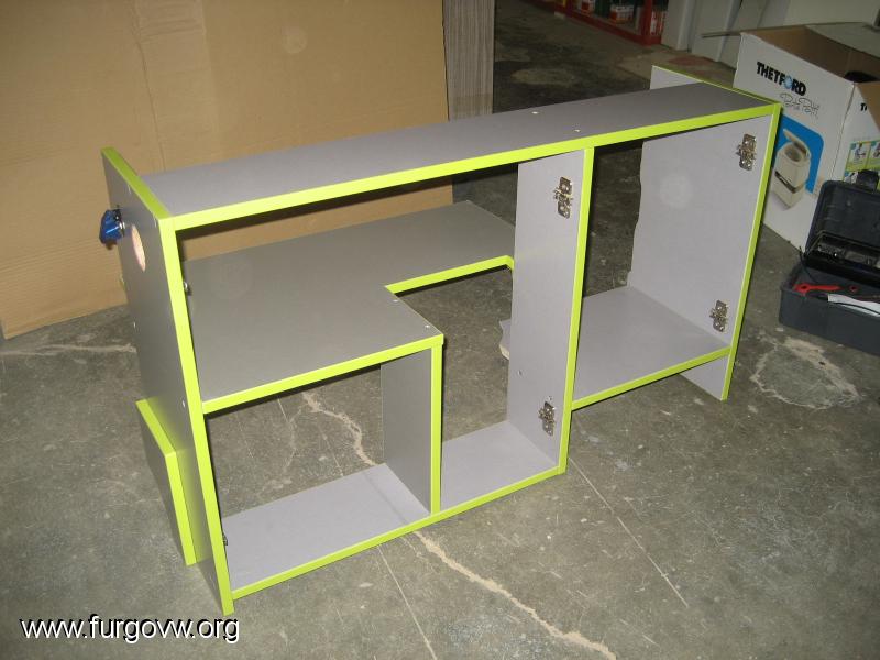

Un autentico puzzle!!

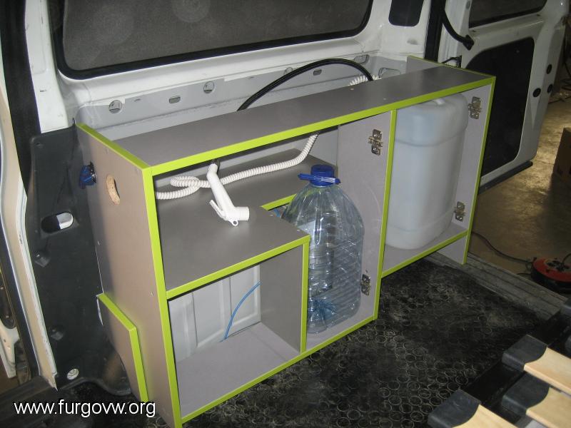

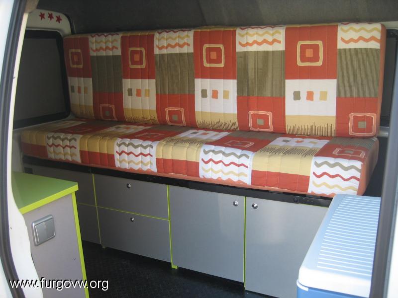

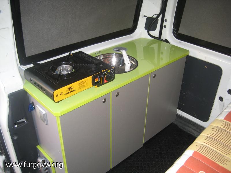

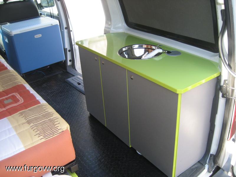

El mueble de la cocina está hecho a medida para contener los depósitos de agua.

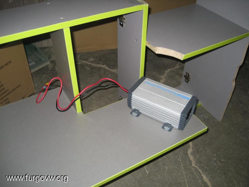

Aprovecho para instalar el convertidor 12- 220.

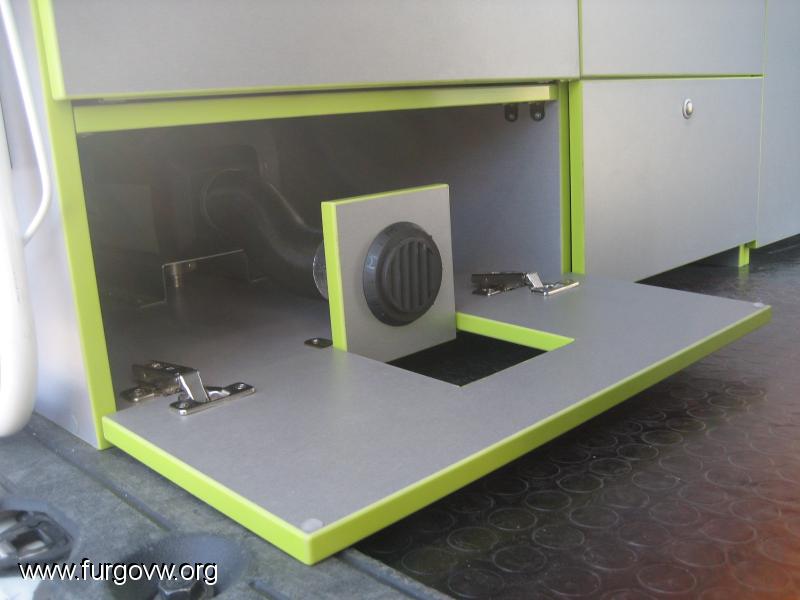

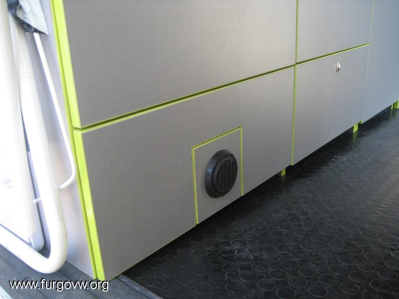

Gracias a la compra conjunta organizada por Jorest (gracias tio) instalamos la calefacción en el interior del mueble bajo la cama, después termino las puertas a medida y la salida de aire caliente.
Después de los últimos retoques e imprevistos, se podría decir que esta terminada.
Para la fregadera, como otros foreros yo también e usado la ensaladera comprada en los chinos por 2 €. En el interior del armario está el depósito de agua con bomba 12V y bajo la fregadera el depósito aguas residuales.

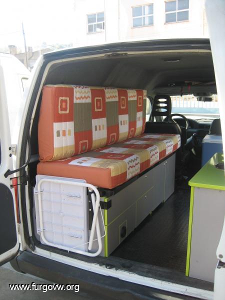

La nevera está instaladas sobre unos brazos de acero anclados al asiento del copiloto, de esta forma al llegar a destino el asiento es desplazado totalmente hacia delante dejando mas espacio detrás.
Bajo la cama esta colocado el potty ¡¡pero solo para autenticas emergencias!!.

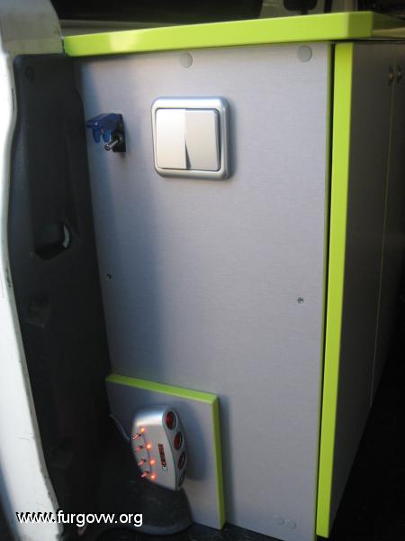

Interruptores para la luz y la bomba del agua y un ladrón para enchufar a 12v por si acaso.

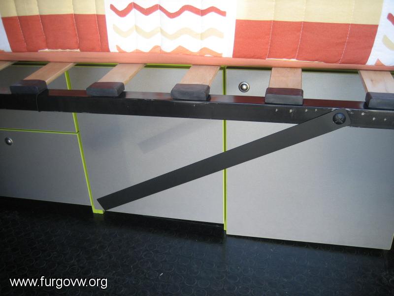

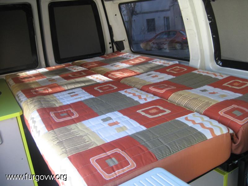

A la hora de ir a dormir: se suelta el seguro y se desliza parte del somier. En caso de dormir solo no hace falta desplegarlo entero.
Al dormir acompañado (siempre recomendable) se extiende totalmente el somier y se despliegan las patas.
Logrando una cómoda cama de 1,20m x 1,90m.

Me olvidaba contaros que la cama y la parte delantera del mueble (donde está el potty) son fácilmente desmontables, de esta manera puedo colocar de nuevo el banco de asientos traseros.
