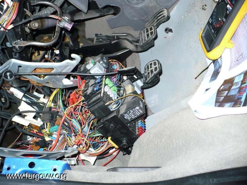

mikel..... ando liado con unas cosillas y quería sacar la caja de conexiones entera
la sueltas de los lados.. la desencajas y tiras... vale ok... pero.. Cómo lo llevas todo luego a su sitio? joder viendo tu foto me parece imposible echar todo el cableado atrás
Oye neng... ¿tu no tenías una T5?
Volviendo al tema de los cables... mmmm. Parece que luego no quiere entrar todo... pero entra. No se si para sacarlo tuve que cortar alguna brida. Creo que no, pero podría ser el caso. Tu tira sin problemas que luego se pueden volver a meter. ¿Estas montando unos antinieblas en una T4 ajena?
