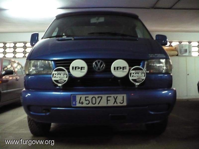

Una vez instalé estos faros de largo alcance, me calenté y decidí montar unos faros antinieblas.
Por motivos estéticos y económicos, me decidí por unos Hella Comet 500 redondos en versión antiniebla y lentes amarillas. Los pagué a unos 43€ la pieza que junto con el pequeño material (relé Hella con fusible incorporado, conectores, cables, portafusibles, fusibles, etc) no llegó a los 100€. Hella tiene un catálogo que da miedo, pero antes de cegarse, una cosa que merece la pena revisar con cuidado, es el “grosor” del faro. No creo que en la ITV pongan muy buena cara si los faros sobresalen groseramente de la planta del vehículo. Nosotros solo tenemos el grosor del parachoques para “jugar” y es muy poco. Los siguientes faros que barajé eran unos Rallye 1000, bastante mas grandes pero desgraciadamente mas gruesos. Salían por unos 73€… si hay algún valiente, que se anime.

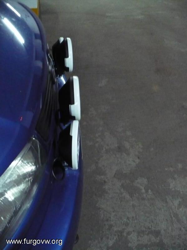

Primera faena (por no decir putada… ¡uy!): si quería cumplir con los requisitos de posicionamiento del reglamento 48, iba a tener que poner los antinieblas a la altura de donde ahora llevaba los de LA y los de LA mas juntitos en el centro de la parrilla.
Ya metidos en harina, decidí bajar los faros antinieblas todo lo posible pero siempre condicionado por las aperturas de la rejilla inferior (no quería cortar chapa por nada del mundo).
Además añadí otras dos para la nueva situación de los faros de Largo Alcance. En total tengo cuatro pletinas saliendo por la rejilla. Amoladora, máquina de soldar, mas pletina y… ¡presto!

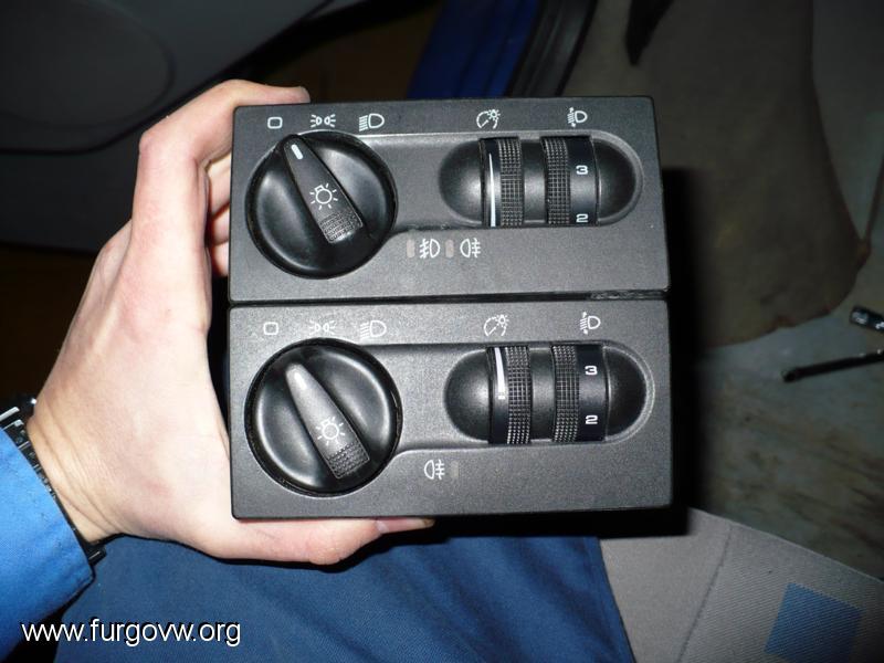

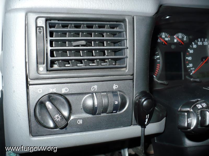

Ya estaba todo emocionado buscando un interruptor a 12V con testigo que pudiese colocar pegado en el salpicadero (tarea harto complicada) cuando comentándolo con Ooznak me llamó chapucero y me sugirió buscar el interruptor de serie de VW de doble posición para antinieblas delanteros y traseros (el de serie solo contempla traseros). En buena hora… ufff. El mando en cuestión comprado nuevo en recambios es muy caro. Si buscas en EBAY y encima tienes prisa, no pagas mucho menos. Total, puse un anuncio en el foro y en menos de 96h tenía un interruptor de doble posición en mi poder por cuatro duros (Multivan siniestrada en Vitoria).
El interruptor en concreto es este (el de arriba… el otro es el que llevaba de serie).

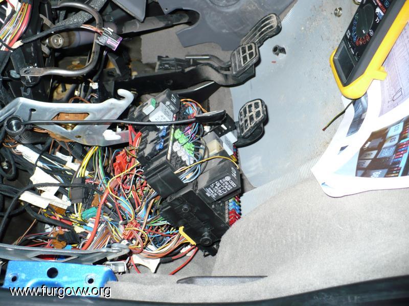

Finalmente y tras ver que: uno, era imposible sacar el cableado de serie de los antinieblas de la Multivan siniestrada y dos, los cables eran de una sección de puro chiste, decidí buscar una alternativa.

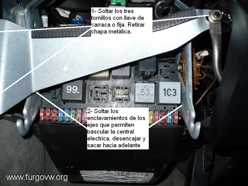

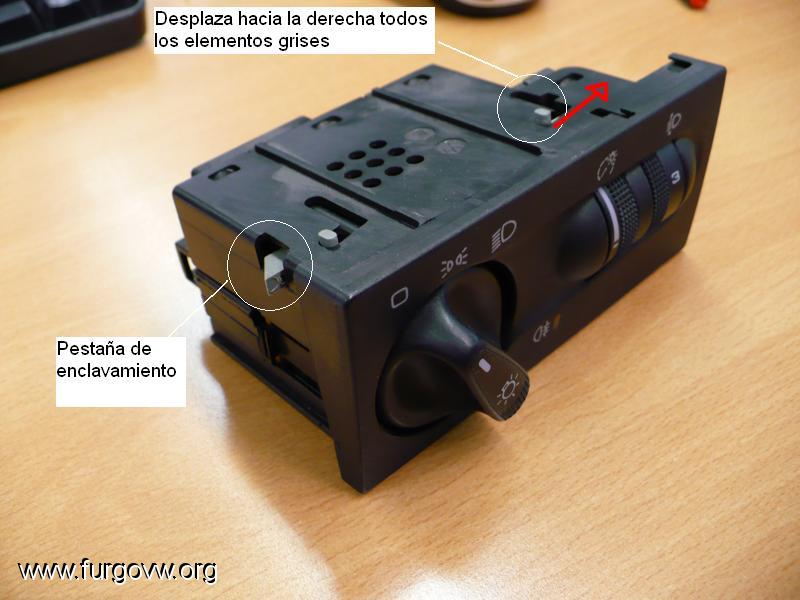

Primero hay que sustituir el interruptor de serie por el nuevo de doble posición. Como casi siempre, sacar cosas del salpicadero sin romper nada, no es una broma. Yo seguí el siguiente proceso:
  • Soltar la tapa de los fusibles y todos los guarnecidos de hay por ahí debajo. Va todo a presión y con pletinillas, no tiene mucho misterio. Es mas, probablemente lo tengáis ya todo medio colgando.
  • Soltar la carcasa de plástico del volante. Necesitas un destornillador de estrella de vástago largo y un poco de puntería. Son tres tornillos que se sacan por debajo. Luego desencajas las dos piezas y las quitas de en medio.
  • Ahora o mas tarde coges una llave de carraca y el vaso adecuado (o llave inglesa si tienes paciencia) y sueltas los tres tornillos que sujetan la pletina metálica que protege la central eléctrica de la furgo. Cuando la quites de en medio, podrás, tras soltar dos enganches que tiene a los lados, sacarla hacia delante. Los cables se resisten… pero cortando alguna brida puñetera, termina saliendo.
  • Ahora con un destornillador de estrella de vástago corto (o similar) porque si no no entra sacas los dos tornillos de estrella que sujetan el guarnecido negro que rodea el cuadro. Están metidos de abajo hacia arriba, sentado en el asiento no se ven, solo se palpan. Ojo no patinéis y rayéis el plástico del cuadro. Cuando soltéis ese plástico, sacadlo hacia delante (hay que forzar un poco porque hace tope con el volante y no sale… pero al final se le convence.
  • Ahora ya podéis acceder con la mano (mas vale que las tengáis pequeñas) al lateral del interruptor de las luces.

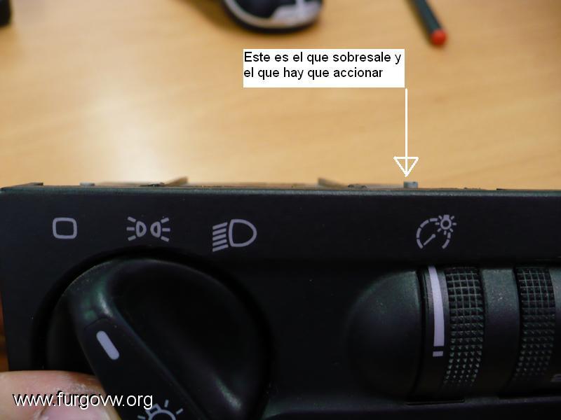

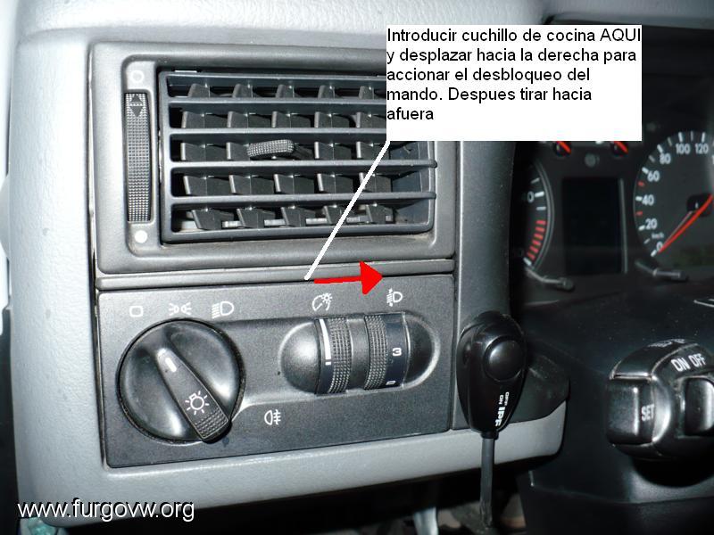

  • Con todo el tinglado desmontado, viene lo divertido. Si ya tenéis el interruptor de doble posición en las manos para sustituir el de serie, veréis que hay unas piezas de color gris claro cargadas con muelle que se desplazan lateralmente de izquierda a derecha. Esta pieza gris es el enclavamiento del interruptor y libera una pestaña en la parte lateral izquierda del interruptor. De los dos pivotes de la parte superior, el único que sobresale un poco es el de la derecha. Hay que buscarlo (al tacto por supuesto) con algún útil muy delgado pero resistente (yo usé un cuchillo de mesa de sierra, de esos que no cortan una mierda pero tienen la hoja muy fina) y desplazarlo hacia la derecha.
  • Cuando lo hagáis podréis mover el interruptor un poco hacia fuera. No va a salir entero porque está conectado a los cables por detrás. Soltadlos todos (dos conectores, uno rectangular con muchos cables y otro solo con tres creo).
  • Ya tenéis libre el mando de las luces. Despedíos de el porque no creo que lo volváis a instalar.

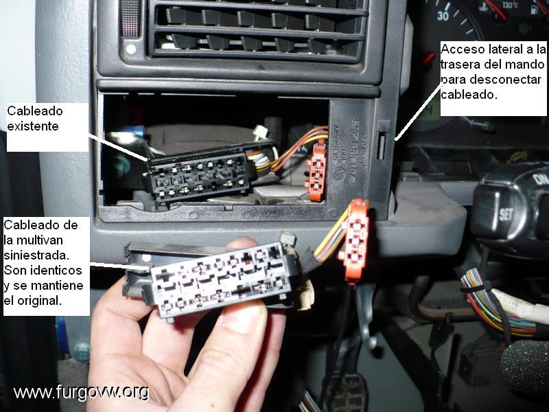

Yo me había traido también el cableado del interruptor por si acaso tenía algo diferente al de serie, pero… no, son idénticos como podéis comprobar en esta foto.
Mismas patillas, mismos cables… en fin, idénticos. Mucho mejor, porque te ahorras pegarte con ese indecente mazo de cables que hay por ahí detrás.
Total, que dejé el cableado de serie, conecté el nuevo interruptor y lo dejé medio metido en su sitio.
Si fuésemos a emplear el cableado de serie, seguro que el kit trae los conectores específicos para aprovechar el relé de serie, etc. Pero yo soy mas duro (o mas tonto) que todo eso.

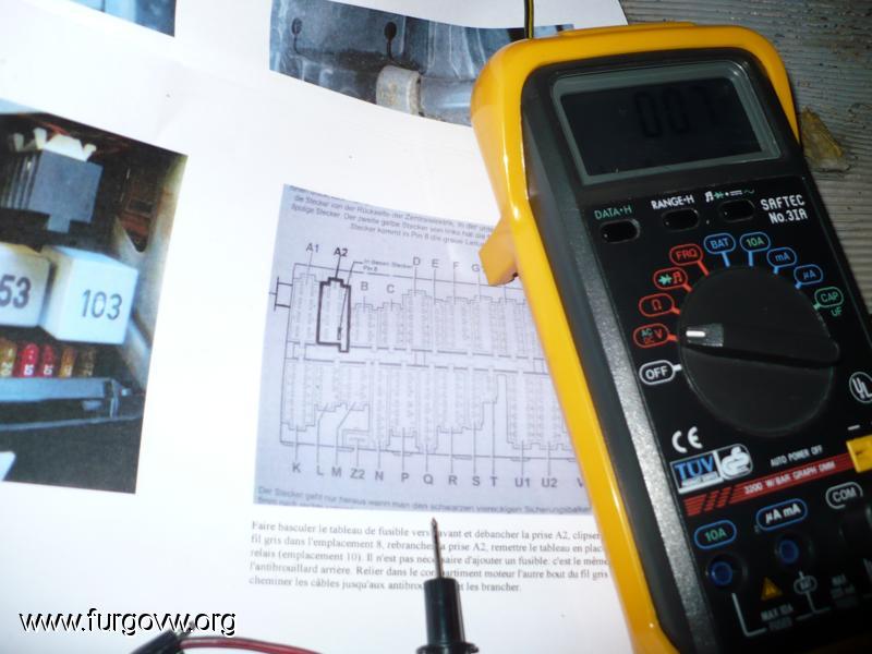

Primero me fui a medir con el tester todas las patillas del hueco donde debería poner el nuevo relé según el brico francés. Nada, ahí no salía nada.
Después me fijé en que en el brico francés (que me llevé impreso) se hacía referencia a la patita número 8 de la posición A2 de la central eléctrica. Parece que ahí había que conectar algún cable gris (yo de frances ni flores…). Algo tendría si lo mencionan. Solté conectores (que miedo…), metí el multímetro con un faston puesto a las bravas, volví a conectar todo, arranqué, accioné el mando y… ¡BINGO! Esa patita se pone a 12v cuando ponemos el interruptor en la posición de encender los antinieblas delanteros.
La patita en concreto se ve en el dibujo de esta foto (es el brico francés impreso):
Y por tanto es la que usaría para excitar la bobina del relé que colocaría para el circuito de los antinieblas.
Aquí es donde me vino de perlas haberme traido el cableado del interruptor de la furgo siniestrada…. Estos conectores son un poco puñeteros porque no admiten un simple faston en su interior. No, ni de coña. Hay que usar un conector específico del tamaño adecuado. No se siquiera si se venden sueltos (me huelo que no). Yo directamente canibalicé uno del cableado que tenía extra. Recorté el plástico y saqué la piecita metálica junto con el cable. Traté de des-crimparlo pero era imposible. Asi que aproveché el trozo de cable y le soldé uno mas largo para llegar hasta el compartimento de la batería vía el tubo forroplast grueso que ya había instalado cuando los faros de Largo Alcance. Encajé (perfecto y a la primera) la piecita metálica en la posición 8 del conector A2 (que evidentemente estaba vacía) y listo. Ahora hay que montar de nuevo todo el interior.
Hecho esto monté un circuito eléctrico idéntico al de los faros de LA, con la salvedad de que la señal de excitación de la bobina del relé no venía ahora de un vampiro grapado al cable de las largas, sino directamente de la patita 8 del conector de la posición 2 de la central eléctrica. Además usé cable de mayor sección. El croquis viene a ser este.

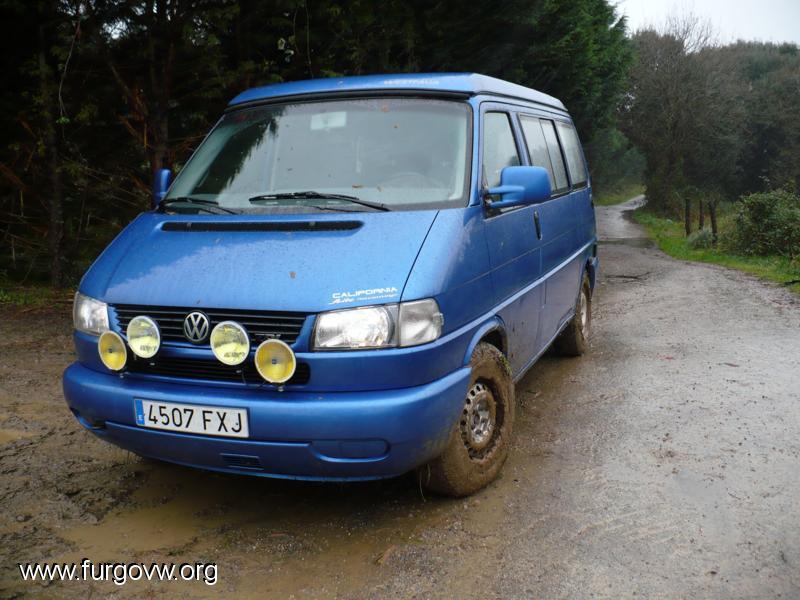

Bueno, el resultado final de todo este brico es este.
Y por si alguien todavía piensa que voy de pirata…

2009-02-04: Se añaden fotos de detalle del mando de luces mostrando palancas de desbloqueo para su extracción del salpicadero. Además se añade recorte de la ficha ITV indicando las reformas.
