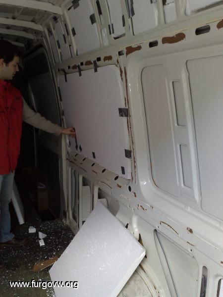

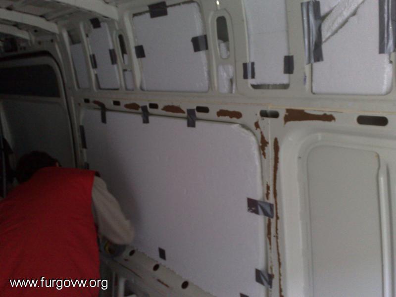

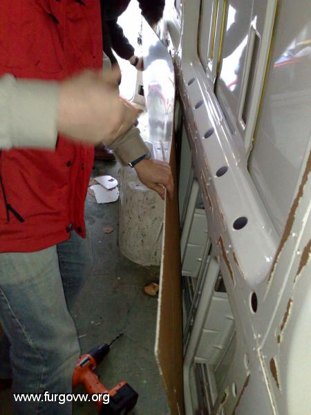

sobre las novedades, pues este finde me han ayudado un par de colegas y ya hemos retirao los paneles interiores y empezamos a rellenar los huecos que estan detras de los nervios de la carroceria, con poliexpan o como se llame, para luego poner la lamina esa que compre, la de las fotos de antes, ahi van unas nuevas:

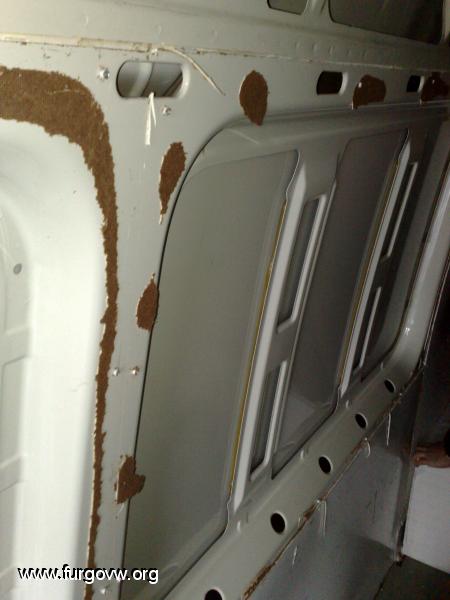

Lo pirmero desmontar los paneles, que estaban remachados, hasta ahi bien, pero ademas estaban pegaos con sika-flex! vaya putada...
Quedan algunos restos del adhesivo, pero eso despues no se ve...
Mejor que nunca...

Ya se que no queda muy presentable lo de la cinta americana, pero es solo para que se sujeten en su sitio, des pues rellenare huecos con espuma de poliuretano...

ojito con la espuma de pliuretano pues expande en gran % y te puede tirar la chapa para fuera.
Veo que estás aislando pero no has metido ningún tubo para instalaciones eléctricas.. que no se te olvide que luego si no a ver como pasas cableado
Glups! gracias Eneko, tampoco es que pretendiera usarla a diestro y siniestro, pero si para rematar las zonas que quedaran "sueltas", y para los recovecos, un poco tambien, despues de rellenarlos con esas laminas que se usan para rellenar los paquetes, que parecen de patatas fritas, que no se como se llaman, pero tendre cuidado.
Sobre lo de las instalaciones, despues de meditarlo, he decidido no tocar esa canaleta famosa que va por la parte superior izquierda de la caja, y para rematarla pondre un chaflan del revestimiento que utilice, aprovechare para enbridar un tubo o varios para la electricidad, en cuanto vaya llegando por ahi pondre fotos.

Hoy he estado retirando restos del put... sika-flex que es una pasada para pegar lo que quieras, pero es lo peor a la hora de despegar algo...
