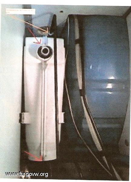

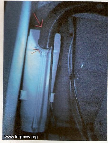

No sabemos que le puede llegar a pasar, para eso antes de desmontar la calefacción, comprobamos el estado general de los tubos que van hacía el exterior.
La flecha señala donde estan los tubos, aflojamos las bridas y los quitamos.
<a href="http://es.tinypic.com" target="_blank"><img src="http://i42.tinypic.com/238k6g.jpg"; border="0" alt="Image and video hosting by TinyPic"></a>

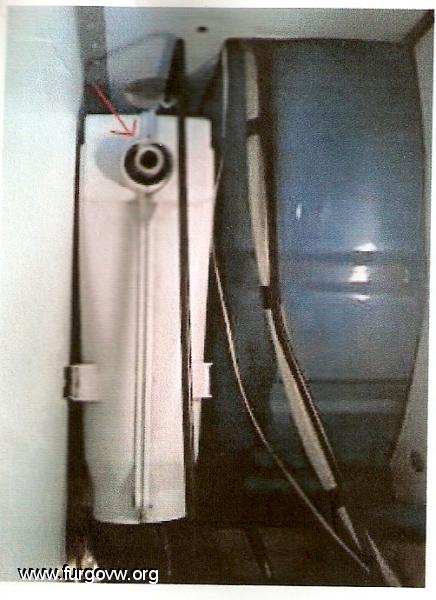

Sin los tubos tiene este aspecto,una vez fuera, hacemos una comprobacion, encendemos la calefacción, si enciende, lo más seguro es que tengamos perforado el tubo plateado y se mezclen los gases.

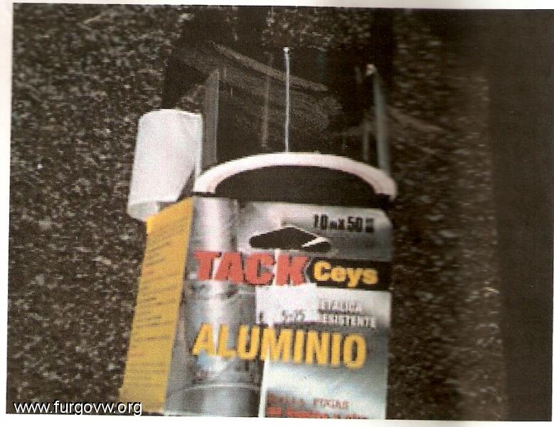

En caso de querer quitar los tubos y repararlos.Por la parte exterior de la furgo, aflojamos la tapa de la entrada de aire y salida de gases de la calefacción.  (4 tornillos) Una vez fuera podemos quitar los tubos hacía el exterior y poder comprobar su estado.
<a href="http://es.tinypic.com" target="_blank"><img src="http://i43.tinypic.com/206mwih.jpg"; border="0" alt="Image and video hosting by TinyPic"></a>
En nuestro caso hay dos tubos, uno de color negro y mas ancho que el otro (es por donde entra el aire) y el otro que va por el interior del negro, es plateado (lleva los gases hacía el exterior)
si esta perforado se puede cambiar el cualquier tienda de autocaravnas o calefacción, si no lo quereis cambiar lo podeis reforzar con una cinta resistente al calor
EN el dorso pone que resiste temperaturas desde -10 a 100 grados

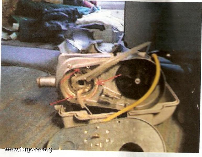

En nuestro caso quisimos desmontar la calefaccion y limpiar el quemador.
Antes de hacerlo, cerrar la bombona del gas y  la llave de paso, después encender la calefaccion para que elimine todo el gas que quede en la tubería.
Desconectamos el conducto que lleva el gas (flecha naranja)y quitamos los tubos que salen de la caja (en esa foto ya estan quitados, la flecha roja señala donde estaban).
<a href="http://es.tinypic.com" target="_blank"><img src="http://i39.tinypic.com/4gb9k.jpg"; border="0" alt="Image and video hosting by TinyPic"></a>

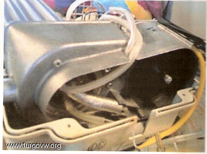

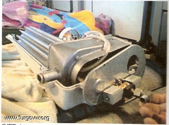

Después fuimos abriendo poco a poco.
<a href="http://es.tinypic.com" target="_blank"><img src="http://i41.tinypic.com/55f03.jpg"; border="0" alt="Image and video hosting by TinyPic"></a>

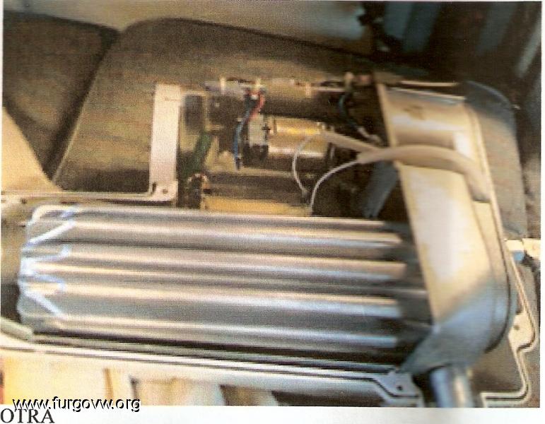

OTRA
<a href="http://es.tinypic.com" target="_blank"><img src="http://i43.tinypic.com/r9mr90.jpg"; border="0" alt="Image and video hosting by TinyPic"></a>
OTRA
<a href="http://es.tinypic.com" target="_blank"><img src="http://i44.tinypic.com/2qvtoaq.jpg"; border="0" alt="Image and video hosting by TinyPic"></a>

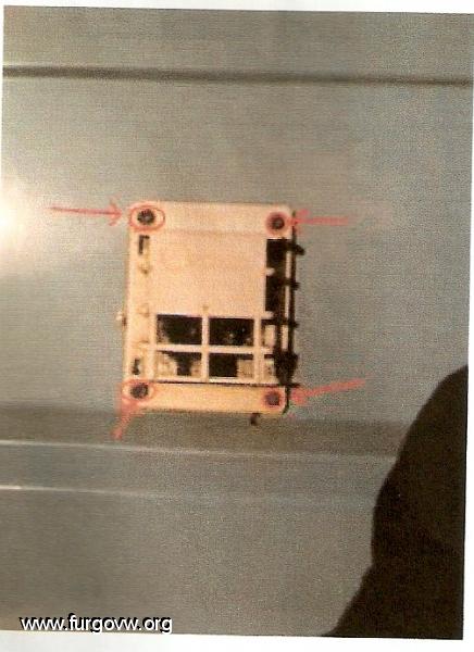

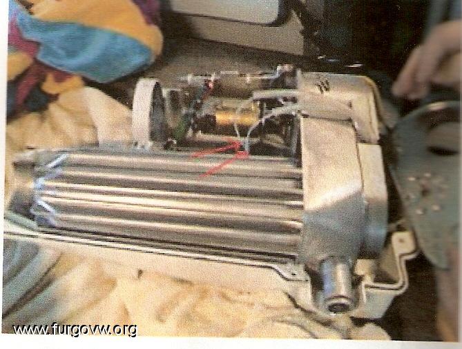

Antes de hacer el siguiente paso, desconectar estos cables, si no al tirar de la tapa se os quitaran solos.
<a href="http://es.tinypic.com" target="_blank"><img src="http://i39.tinypic.com/33elxzq.jpg"; border="0" alt="Image and video hosting by TinyPic"></a>

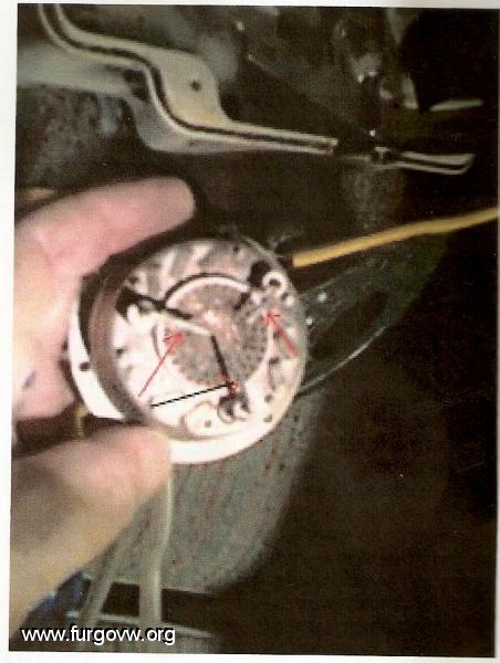

Al llegar a este punto, quitar tres tornillos y sacar suavemente un tubo alargado, dentro de ese tubo esta lo que hay que impiar.
<a href="http://es.tinypic.com" target="_blank"><img src="http://i39.tinypic.com/a9sq44.jpg"; border="0" alt="Image and video hosting by TinyPic"></a>
Nosotros limpiamos esto y a partir de ahi nos fue perfectamente, lo limpiamos con un estropajo verde seco, frotando suavemente.
