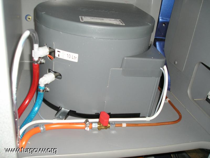

Como dice el titulo, se ha montado en una Exclusive un plato de ducha respetando el wc que tenia, un boiler truma de 10L a gas, una bomba de presion Fiamma y un vaso espansor.

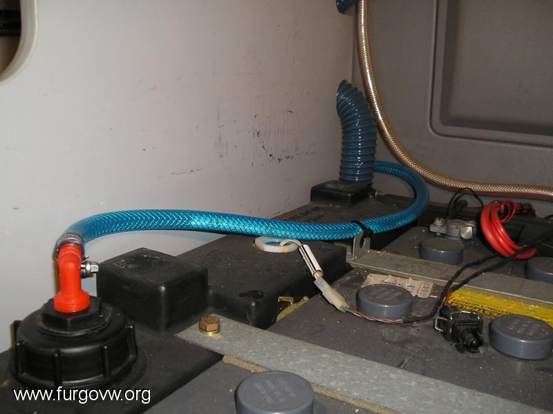

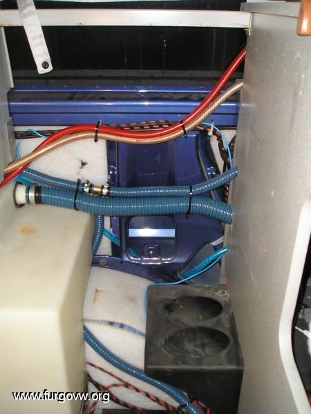

Para el plato de ducha se ha instalado un deposito de 70L en los bajos, en el sitio de la rueda de repuesto. Como la exclusive peca de pocos litros de agua limpia, se han conectado entre si el deposito de limpias y residuales que traia la furgo, quedando ahora de unos 115 L aproximadamente. El desague del lavabo y el fregadero se han tenido que conectar al nuevo deposito de los bajos.

El boiler truma de 10 L en el armario del baño.

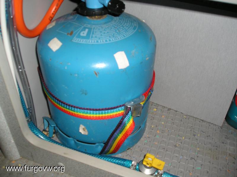

Conexion a la nueva botella de gas.

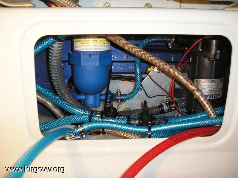

Las conexiones entre los depositos de agua limpia y residuales.

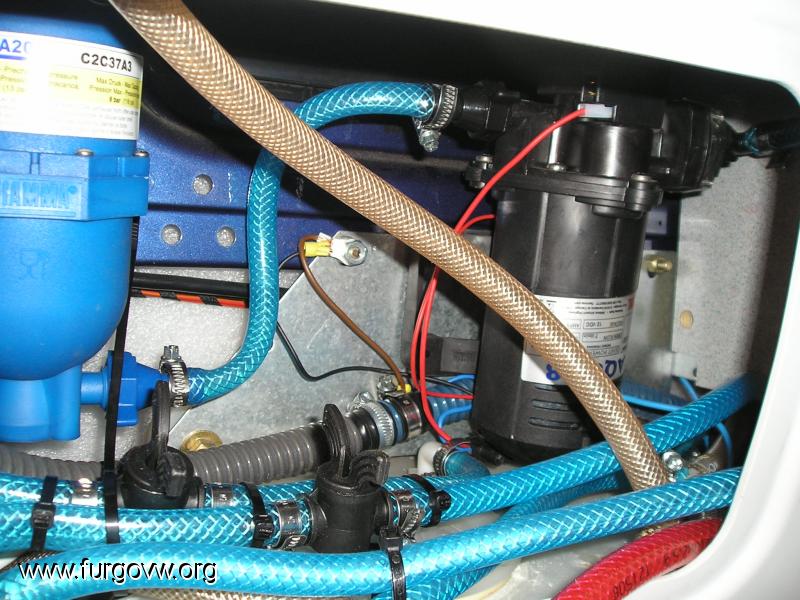

Bomba de presion Fiamma

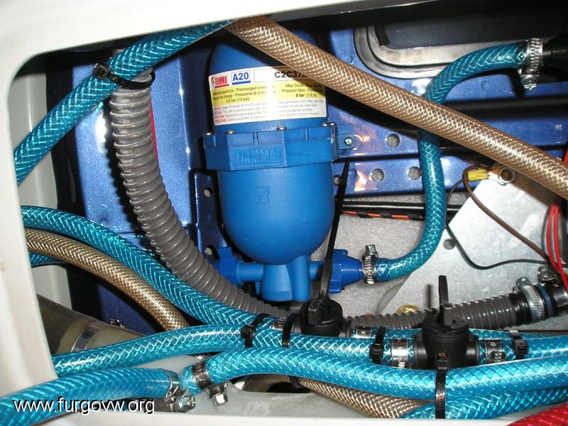

Vaso de expansion

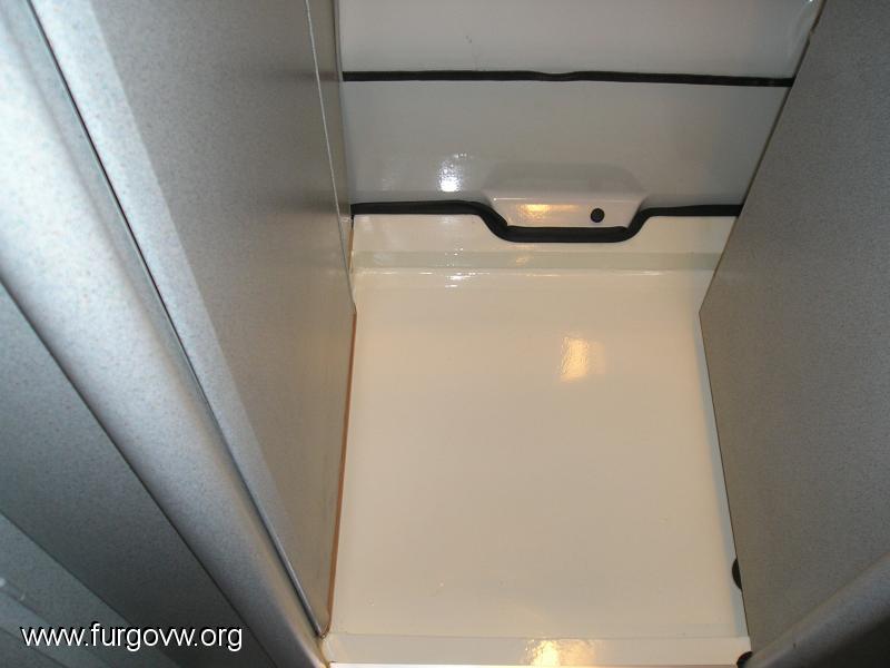

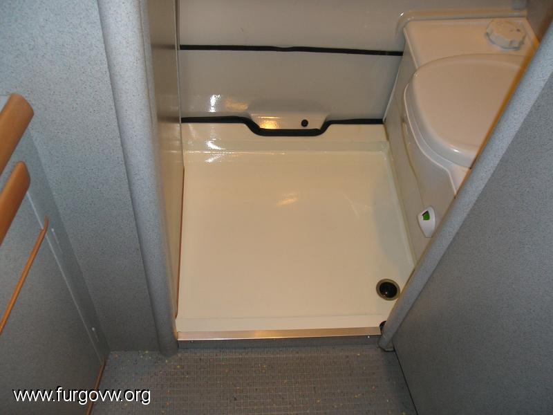

El plato de ducha

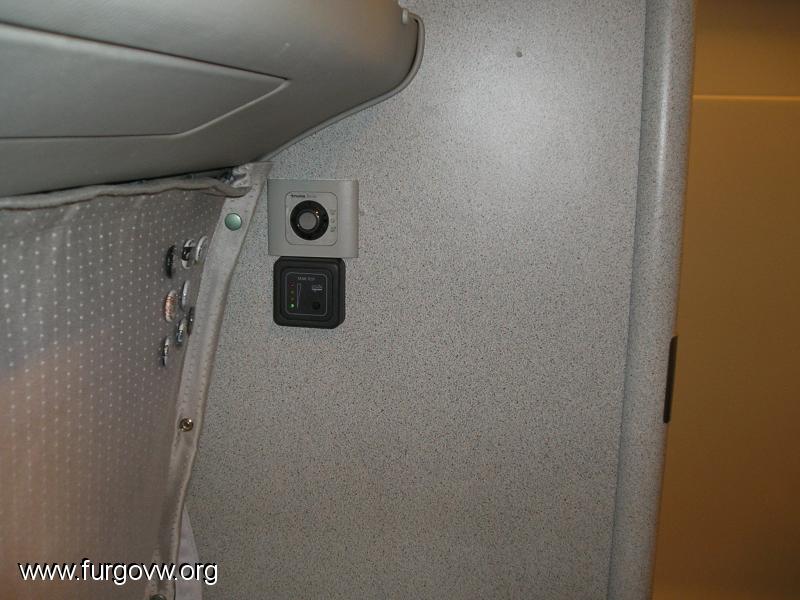

Centralita de nivel del deposito de aguas residuales y mandos del boiler.

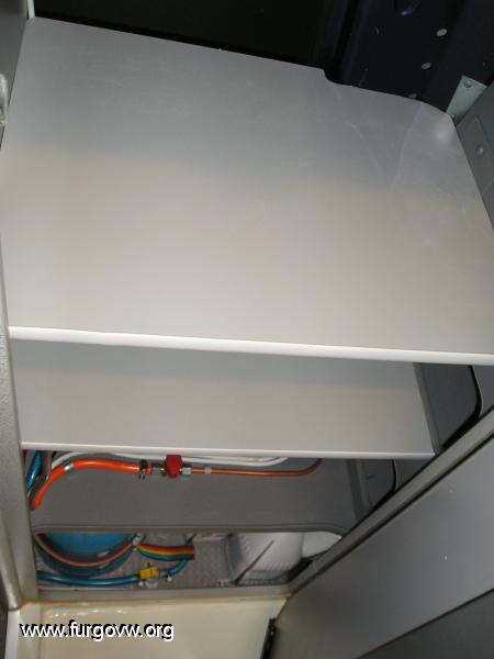

En el armario se han hecho unas baldas.

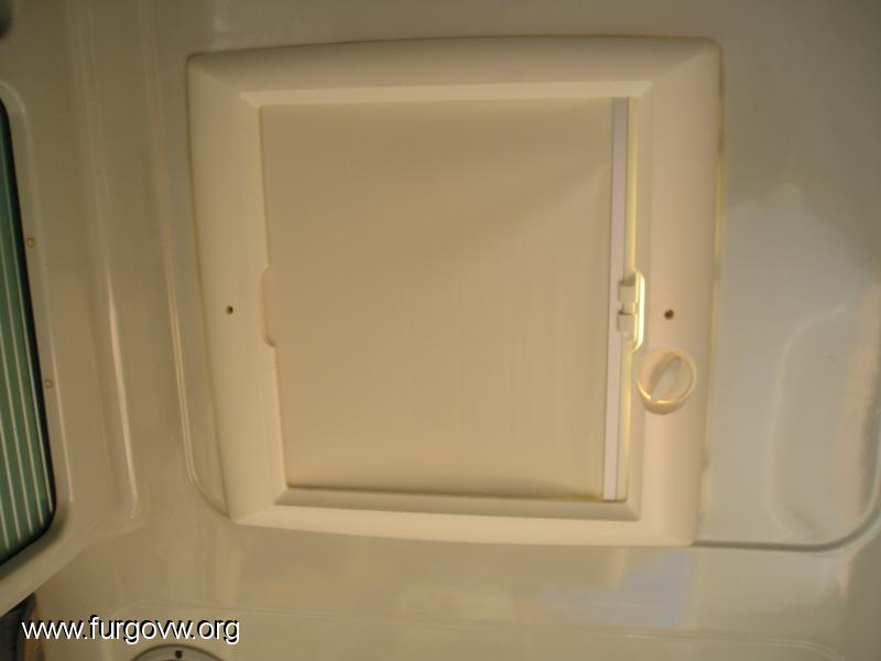

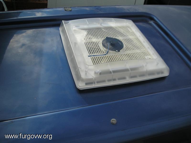

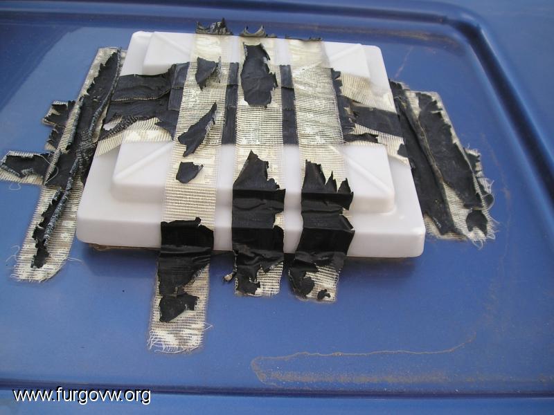

Y esta es la claraboya que tenia la exclusive, de 28x28

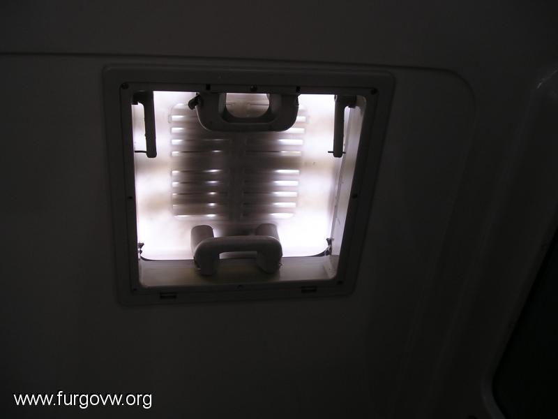

Se ha cambiado por esta de 40x40 y con ventilador.

tengo una duda, para q sirve el vaso de expansión ese?? lo llevan todas las duchas? es q no me suena q mi ducha tenga de eso.
eneko
Para que la presión sea constante y no pegue escupitajos... además preserva la bomba
kabern0
Cita de: eneko en Noviembre 25, 2008, 23:00:53 pm
q konste q se lo akabo de chivar por el msn
eneko
californico.. pregúntale otra vez a kabern0, que me lo pregunte a mí, yo se lo digo, él a ti y luego lo preguntas aquí otra vez  .meparto que desconfiado el tioo
El vaso de expansión A20 asegura una presión continua del agua impulsada por la bomba.
Vida de la pompa y del calentador prolongados, consumo de agua reducido.
La membrana interior absorbe los golpes y el flujo de agua en salida es normal.
