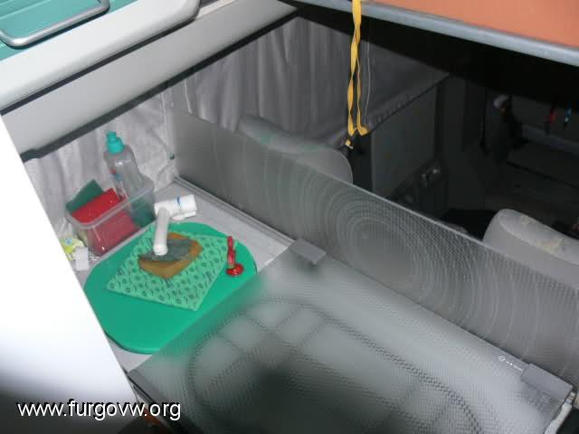

Otro brico fácil, rápido, barato, sencillo y eficaz.
Con un metacrilato reciclado de un expositor de una farmacia y recortado a medida me he hecho una mampara que evita las salpicaduras del agua del fregadero cuando fregamos los platos:
Simplemente fue recortar con una sierra de calar, pasarle una lima para quitar las rebabas y collar con un par de tornillos rosca chapa.
Además, si levantamos la tapa de los fogones, evitamos salpicar los asientos traseros de posibles manchas al cocinar.
Lo de 'Cumlaude' venía ya pegado en el metacrilato y decidí dejarlo. Queda original. Además, con la tipografía que tiene cuando estás en la cocina hay letras que se leen igual o al revés. Si os fijáis la 'd' se lee 'b', mientras que la 'm', la 'l' y la 'u' se leen igual.  ;D

Muy guapa triti, yo tambien la puse una mampara de separacion, a ver si mañana puedo poner fotos.

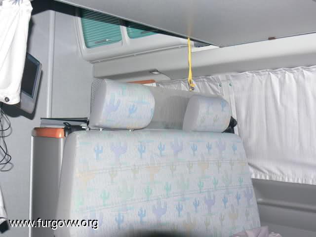

Hola triti aqui te dejo las fotos que te dije de mi mampara
Ah, yo tambien la recupere de los expositores que tira una tienda de cosmetica que tengo enfrente del taller  ;)

Estan muy bien las dos soluciones, pero...¿no podrian convertirse en algo peligroso ante un choque? Todos los cristales de la furgo son de seguridad, si se rompen lo hacen en añicos inofensivos, en vez de en grandes trozos puntiagudos y cortantes. ¿Como se romperian esas mamparas?
Si no se van a romper de forma inofensiva, seria mas seguro que fueran de plastico rigido y tranparente, ¿no?
triti
Tanto la mampara adicional de Pronillo como la mía son de plástico, osea, que en caso de colisión no hay que preocuparse en absoluto.  ;)
