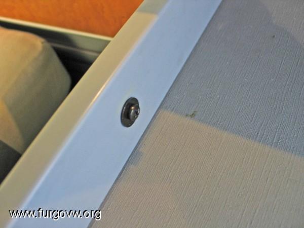

Nosotros, aunque lo estábamos deseando, todavía no nos habíamos subido al carro de quitar de nuestra vista esa banda marrón, pero ... hemos descubierto por casualidad que esas piezas van simplemente pegadas y se pueden arrancar perfectamente sin deteriorar nada
empleando un destornillador de vástago largo
con el que forzar el arranque del adhesivo de doble cara que las mantiene fijadas a los muebles.
Sale muy limpiamente. Como mucho hay que retirar con algodón y etanol algún pequeño resto de pegamento con toda facilidad. Y no se roza nada.
En realidad no se trata de un adhesivo de doble cara sino de dos: uno normal en doble banda paralela
y otro textil que es el que verdaderamente une la incrustación a las caras de los armarios.
Precisamente esa película textil, muy parecida a lo que llamamos cinta americana, es la que nos permite no arañar la superficie que vamos a dejar vista, siempre que introduzcamos el destornillador entre ella y las cintas paralelas de doble cara.

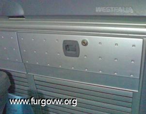

rastas
jajaj ahora parece un blindao, no lo digo por kitar las bandas, sino por las cerraduras de los cajones, jejej pero muuu chula, ami el gris me encanta

Olvidé decir, para el que quiera hacerse la cerraduras de los cajones, que todo eso se explicó en este brico
rastas
es my buena idea, lo unico que yo no la hago porque asi si abren los cajones y ven que no hay naaaaa igual me dejan algo jajajj

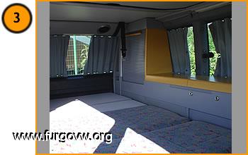

A nosotros nos gustaban mucho los detalles amarillos que traía la antigua Vito Marco Polo. Eran bastante alegres.
