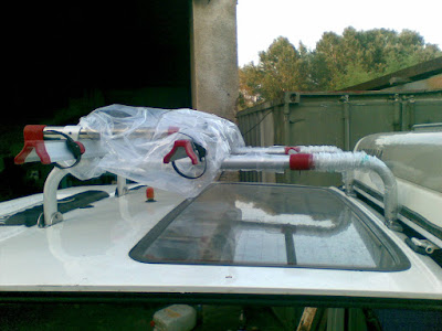

Hola, lo primero...increible la claraboya, yo estoy interesado en ponerrle una, aqdemas en la misma zona del techo ke la tienes tu, cuanto te ha costado en materiales y tiempo mas o menos?
Le hiciste tu el agujero a la chapa? y Como haces para abrir y cerrar?
Gracias. Y muy guapa la transit...!!!!
Mira la mia es una nugget, o sea que viene de serie equipada por westalia. y donde he echo la claraboya, ya había una. Por lo tanto no hice el agujero. Solo la cambie, pero como no encontraba la original, y no me gustaba, la hice a mi gusto, mas reforçada. me costo unos 200€ de materiales, muchas horas y paciencia.
cierro con los típicos cierres de las caravanas. Aunque quiero modificar el sistema.
En tu situación lo mas fácil, es que cortes la chpa, y pongas una claraboya tipo autocaravana, http://www.roulot.es/index.php?page=shop.browse&root=103&category_id=142&option=com_phpshop&Itemid=103
aqui venden, y te dan una pequeña ayuda...
nose es un tema difcil y muy personal.
lo mas importante es sellar bien, que no entre agua.

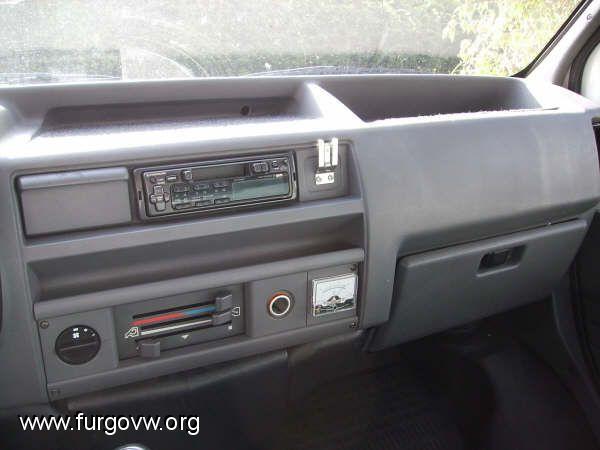

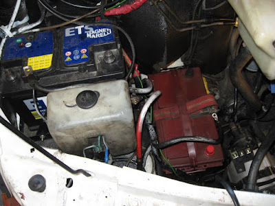

2.  Modificación de la instalación eléctrica. Esta furgo no llevaba toma exterior de 220V, ni cargador de baterías a 220V. Solo una batería secundaria de 74Ah.
Por lo tanto decidí mejorar-la un poco. Como ya he dicho, tengo aun que reparar la parte trasera de chapa, por lo tanto tengo que desmontar todos los muebles. Y en ese trabajo quiero conmutar todas las luces, y accionarlas desde delante y la puerta lateral. Por eso he hecho una chapa central en el salpicadero, donde pongo los interruptores de las luces. A parte he puesto otros interruptores, para controlar el convertidor de 220V, el cargador de 220V, y un enchufe de mechero.  También otro interruptor para activar un amperimetro y voltimetro para controlar el estado de las baterías. El voltimetro con el interruptor del lado selecciono la medida que quiero ver, la batería principal o la secundaria. El amperimetro he puesto dos shunts, que también selecciono con el interruptor. La posición 1, mide el consumo de la batería secundaria. Y la posición 2 mide solo los amperios que carga la batería secundaria. De esta manera, por ejemplo: si tengo un consumo de 4A, y estoy cargando 5A, representa que solo 1A esta cargando las baterías, los 4A van "directos" del alternador a la carga; por lo tanto están casi al 100%. Si consume 4A y carga 25A, es que están bastante descargadas, ya que 25-4=21A se están cargando en las baterías.  se tendría que calcular el % de carga, pero a mi ya me sirve para hacer una estimación. A parte con el voltaje también te haces una idea.
Aquí estábamos montando. que helena ya es una gran pasadora de cables...
estado actual

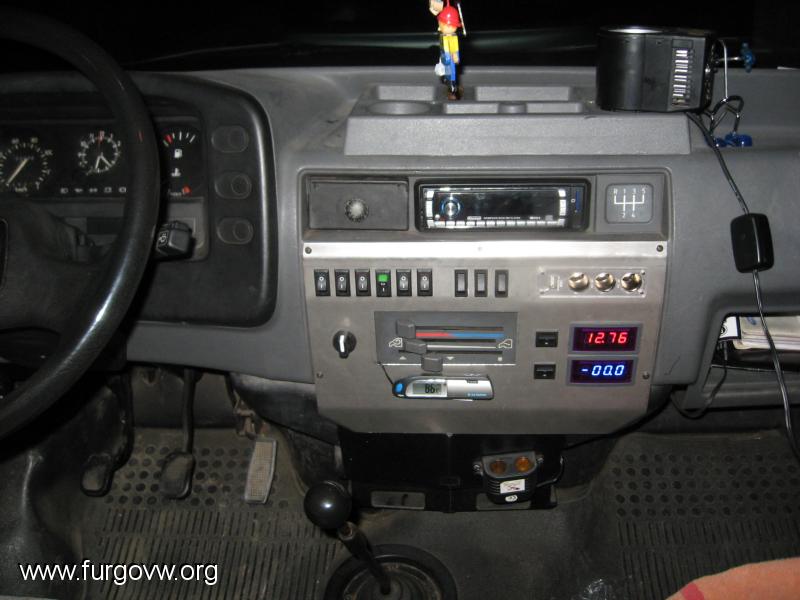

Para que tengáis una idea de como es el original tuve que cambiar el interruptor de ventilador.
Bueno vamos pos pasos.

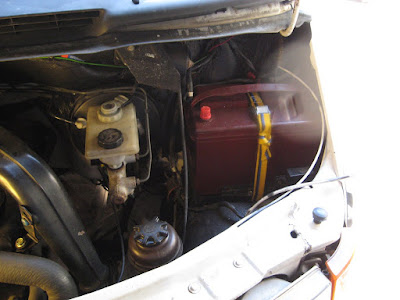

1. Calcule mas o menos lo que necesitaba de baterías para ir sobrado. Calcule unos 200Ah, al final compre dos baterías de ácido, de ciclos profundos, de 115Ah, por lo tanto tengo 230Ah. Que teniendo en cuenta que las baterías de ciclo profundo ( todas las de gel lo son) pueden descargarse un 70% de su capacidad total. Tengo 161Ah útiles. compre las de ácido, porque las pongo delante en el motor, no necesitaba baterías de gel (idóneas para interior, no desprenden gases), que son mas caras.  Lo importante que son baterías de ciclo profundo y a parte son trojan, una primera marca en baterías.
Luego como sabéis muchos, no puedes conectar baterías de diferente capacidad. O sea el relé de roulot no me servia, para hacer una buena faena; monte un separador de carga, que es un puente de diodos, que asegura que no se van a conectar físicamente, en ningún momento la batería principal (70Ah), con las dos baterías secundarias (230Ah).
separador de carga, es lo verde y plateado

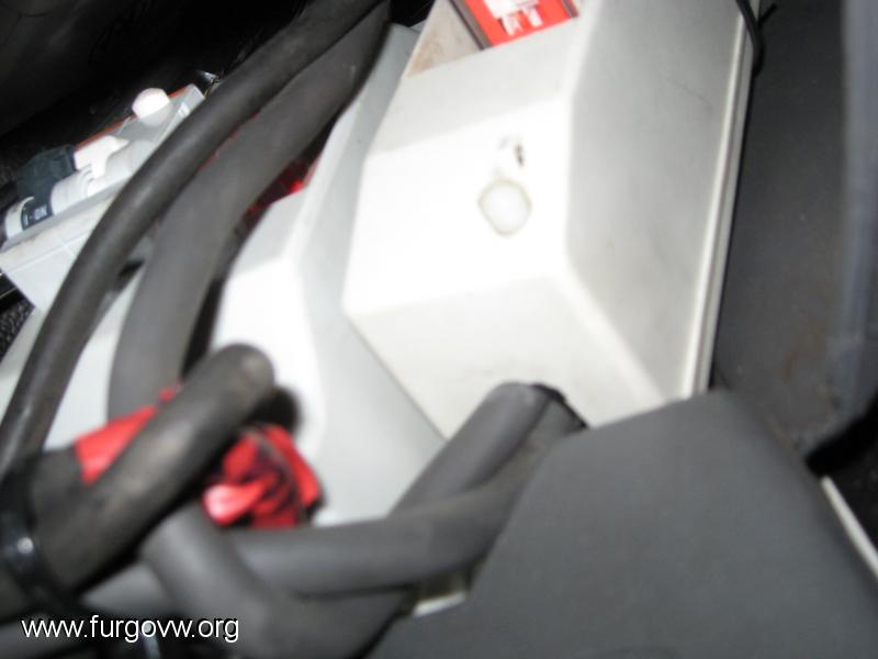

2. Luego para instalarlo todo tuve que hacer un buen hueco, mover el deposito del limpiaparabrisas de sitio, y hacer soportes para las nuevas baterías.
batería negra es la principal. y la marrón es una de las secundarias.
aquí la segunda batería secundaria, iba la anterior batería secundaria, pero tuve que modificar el soporte, tenia que ser mas grande.

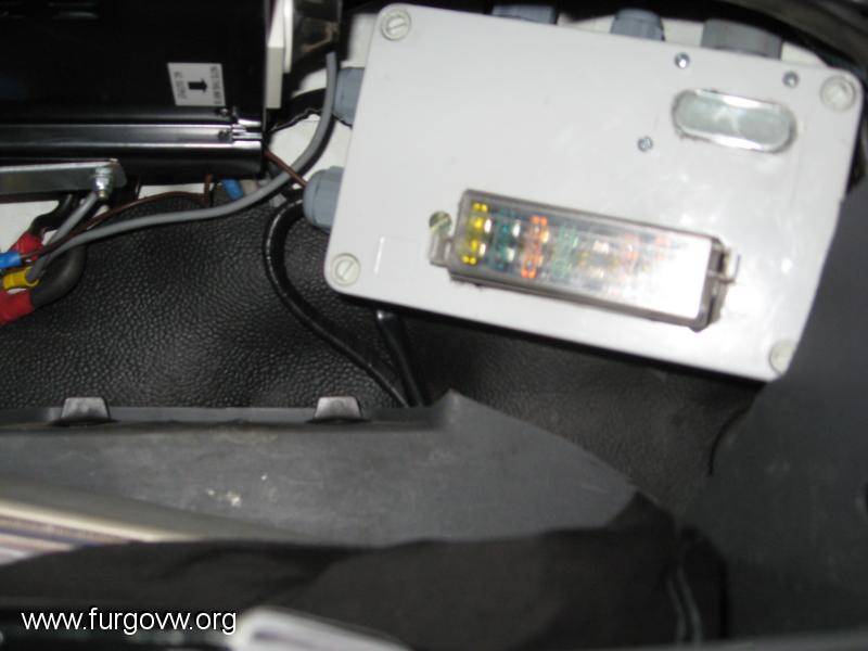

Al lado un poco hacia abajo, hay una caja con los Shunts y fusibles de 50A para protección de baterías. Los shunts sirven para los amperimetros que he montado en el panel central de control.

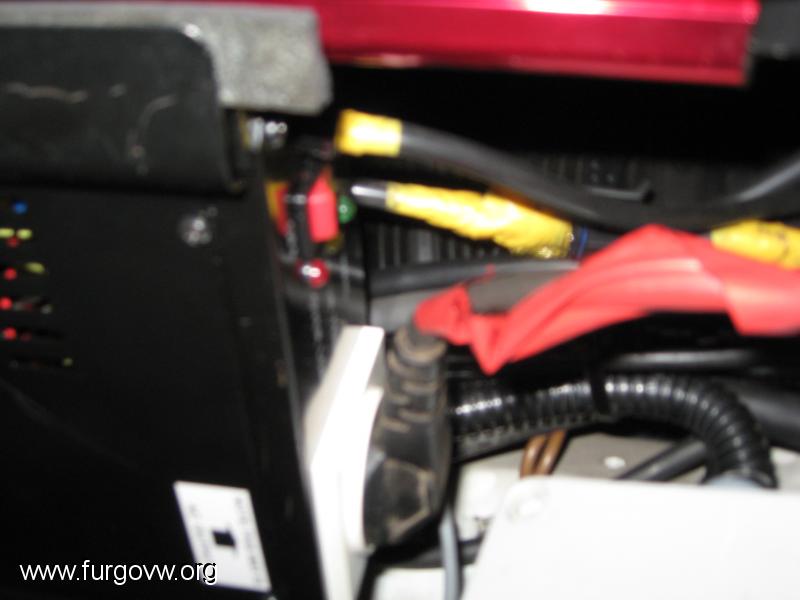

3.Finalmente, he montado un convertidor fraron 600W a 220V, y un cargador de 220V 30A de tres etapas de carga. Luego también he echo una caja de fusibles, donde también hay el panel digital del cargador de baterías ( que marca el estado de baterías y el tipo de carga). Que lo quite del cargador, porque tanto el cargador como el convertidor van dentro el salpicadero, encima de la guantera, y no e vería el lcd. La caja de fusibles va al fondo de la guantera.
caja fusibles y pantalla lcd del cargador de baterias
Luego a un lado de la guantera, al lado de la puerta puse el diferencial y el térmico de la toma exterior de 220V. Juntamente con dos relés de 220V.
La foto no es muy clara, pero es que los coloque y luego monte la guantera.. Y para hacer algo tengo que palparlos..jejej a parte de que el cableado esta chungo, tengo que pulirlo, y dejarlo mas curioso.
Con estos dos relés, consigo que si tengo enchufado el convertidor (mediante interruptor en placa salpicadero), en el enchufe tengo 220V, y en cuando enchufo la toma exterior, paro automáticamente el convertidor 220V 600w. Pero sigo teniendo 220V en los enchufes. Y al parar.lo igual. Lo he hecho, porque encuentro absurdo tener dos enchufes diferenciados, y tener siempre que ir enchufando y desenchufando.
Al conectar la toma exterior también se pone a funcionar el cargador de baterías; aunque para poder dormir ( hace ruido), tengo otro interruptor en el panel del salpicadero, para pararlo.
La verdad que tuve faena para encajar-lo todo arriba la guantera, pero estoy contento del resultado, estuve parado en el parking de disneyland parís 4 días,  y conectando portatil para ver pelis, con la nevera termoelectrica, que gastan un copón ( si aun no tengo una de compresor...eso es otro tema, que solo me sirve un modelo y no hay compras conjuntas...) y solo el ultimo tuve que arrancar la furgo, porque las baterías ya decían que no podían arrancar la calefa. También estoy contento porque con la otra batería secundaria , tenia que arrancar la furgo para poder encender la calefacción estacionaria. Porque al principio gastan como 20A en la bujía, y la otra batería bajaba de voltaje, y la centralita paraba la calefa.
Aquí se observa el convertidor a 220V es el negro, y luego el lila o rosa. Es el cargador. Como se observa esta todo muy encajado!!!
Luego también he cambiado el ventilador de la calefacción de la furgo, porque hacia ruido de cojinete!
