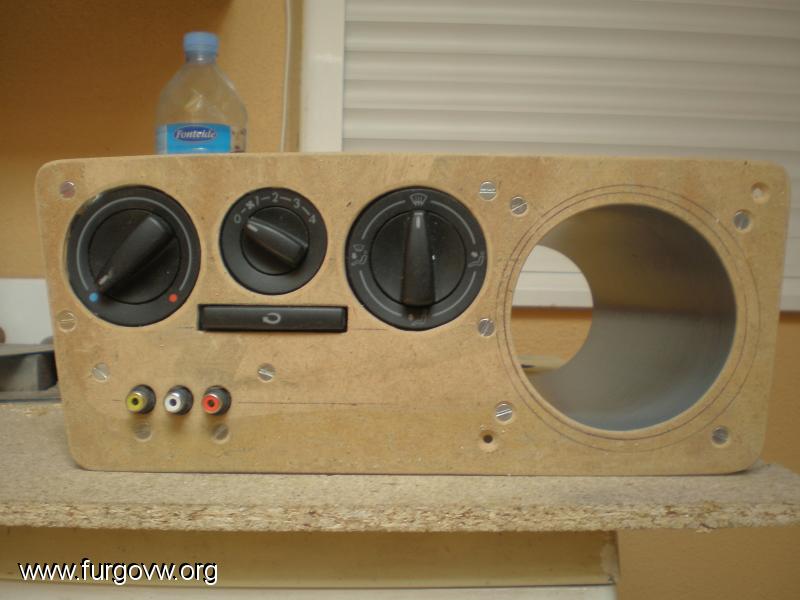

Montaje del panel central donde van a ir los mandos del aire, entradas rca de audio y video y compartimento para botella de agua.

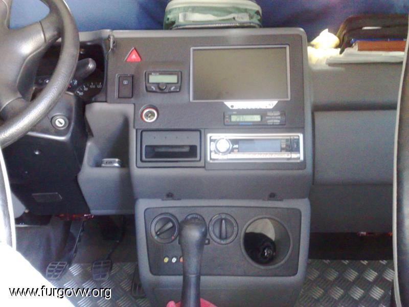

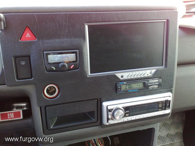

« Respuesta #49 en: Junio 20, 2008, 23:06:35 pm »

el plástico símil cuero este que has puesto de dónde lo has sacado? que material es?
es brutal la mano que tienes macho!!!!  ;D

4n4cleto...creo que no es plástico...sino madera tapizada  ;)

ya ya veo que es madera tapizada, pero me refiero a lo que ha utilizado para tapizar ;)

El material empleado para tapizar es scay (imitacion al cuero)Ya colgare mas fotos.

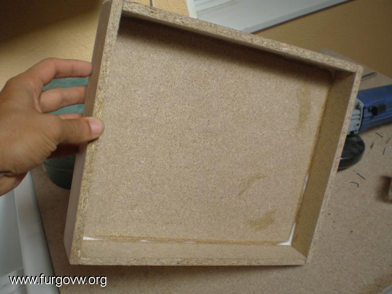

« Respuesta #58 en: Julio 02, 2008, 21:46:58 pm »

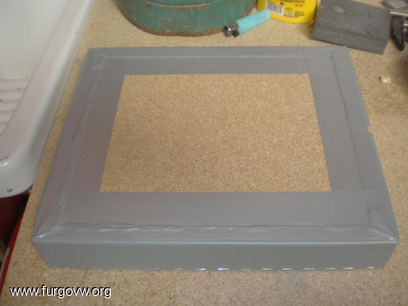

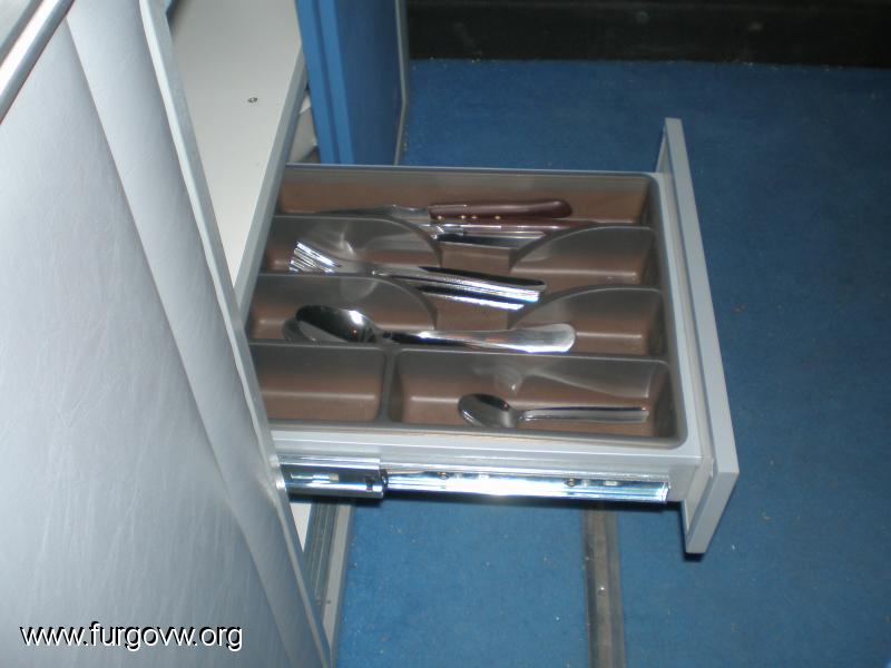

Fabricacion del cajon de los cubierto para el mueble cocina:

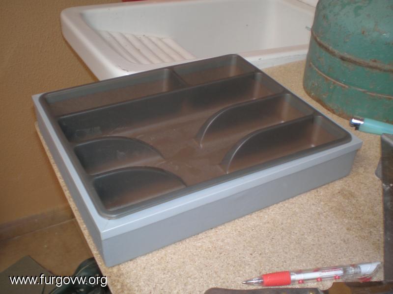

Re: [VW T4 Transporter] Transformacion vw transporter t4
« Respuesta #59 en: Julio 02, 2008, 22:09:01 pm »

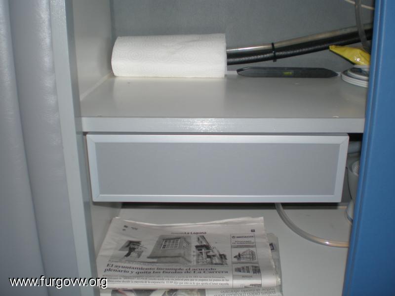

Resultado  casi final:
