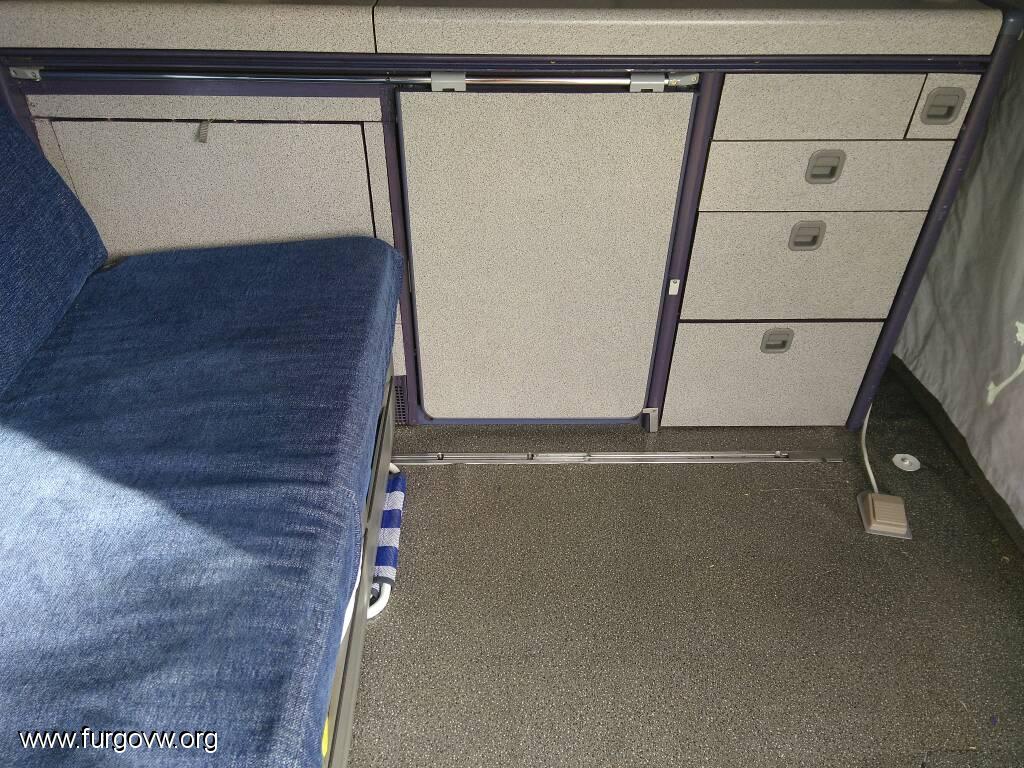

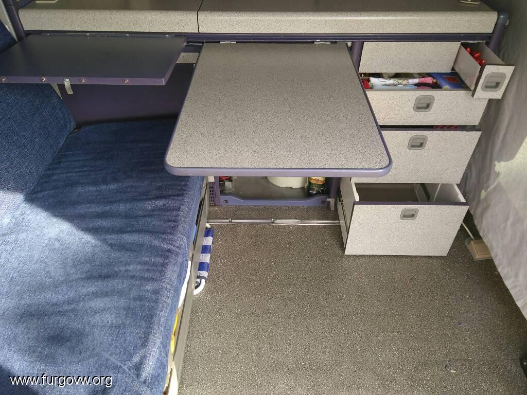

El brico ha seguido evolucionando, o si quereis ha madurado dejando atras la "infancia".
Después de más de 10 años de estar  guardadas en el trastero he recuperado las malditas mesa y puertas del armario y con la sierra y alguna cosilla más , el mueble de la cocina ha recuperado el aspecto original.
Pero la comodidad no solo sigue igual (puerta mesa corredera, cajones extraibles, pequeño cajón de los cubiertos,...) sino que ha mejorado reutilizando el perfil, recortando el mueble de la nevera y ganando una mesita auxiliar que cuando no se usa no ocupa nada de espacio y queda recogida e integrada.

menudo manitas estás hecho, te queda fantástico, nadie diría que es bricolaje, parece de serie
Inuk
Gracias Albert,
Claro,  porque es bricolaje con reutilización del material original y de serie.  ;-)
Pero lo más importante es que es cómodo y práctico .
La única desventaja con el mueble y la mesa original es que la mesa, sin poner encima la que llevamos para uso en el exterior, queda un poco más pequeña.

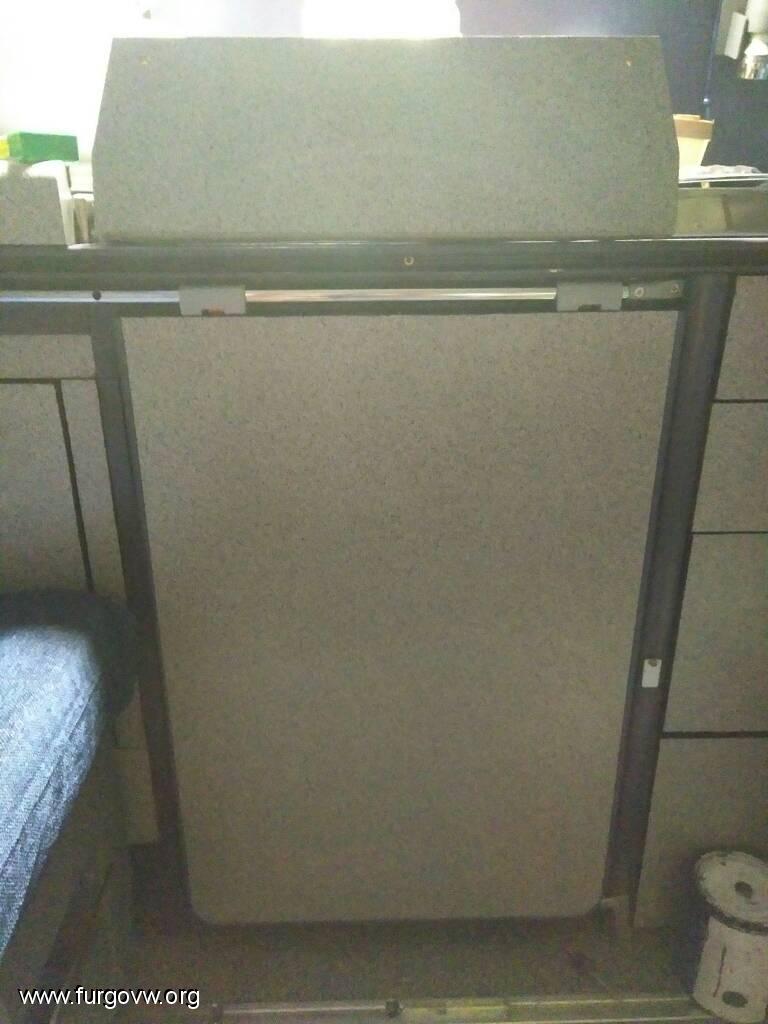

En esta foto se ve el trozo que corté de la mesa original.

Una pregunta, la mesa de comer que has hecho le has puesto la pata para que pueda mantener el pedo?
Gracias.
Inuk
Cita de: Lobete en Mayo 24, 2018, 08:51:17 am
Impresionante. Eso que es practicidad.
Gracias.
Si te refieres a la puerta-mesa, en unos mensajes anteriores  (de hace ya años) expliqué que utilicé e instalé unas guías de cajón extraible con unas maderitas y unos perfiles como soporte horizontal.
Llevando cuidado de no presionar demasiado en el extremo de la mesa que hace demasiada palanca. Por ejemplo, cuando hay que cortar algo queso o salchichon,... sobre una tablita que esté algo curado ,se puede hacer en la mesa pero para no hacer palanca lo hacemos cerca del mueble.
Llevamos más de 10 años con el sistema sin problemas. Nunca se nos ha caido la comida de la mesa
