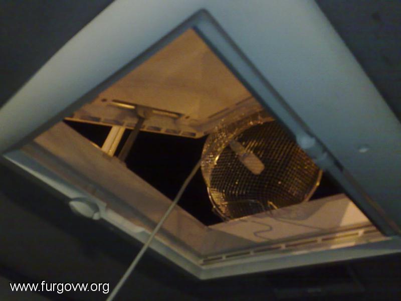

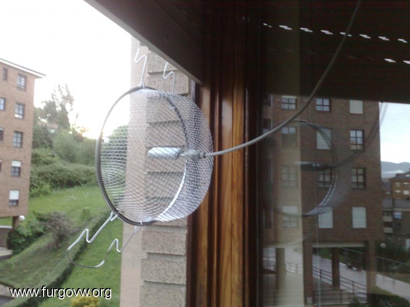

Pues nada aquí os pongo el microbrico (Lo pongo en accesorios porque apenas hay que hacer nada),el experimento ha resultado todo un éxito, el nivel de señal aumenta considerablemente y las redes wifi capturadas son bastantes mas...
Ahora dentro de un ratillo me voy a hacer una prueba de distancia y ya os contare...jejeje saludoss!!
La antenilla de marras a punto de chuparle el wifi a alguien...

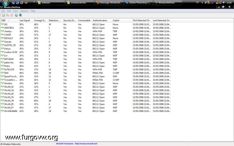

Aqui se ve las redes wifi que pilla con la propia tarjeta wifi de mi portátil, en mi caso un Vaio.

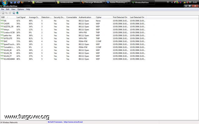

En esta otra imagen se ven las que pilla con el adaptador wifi y la antenita de marras...(El adaptador es bastante mas antiguo que el adaptador del portatil.

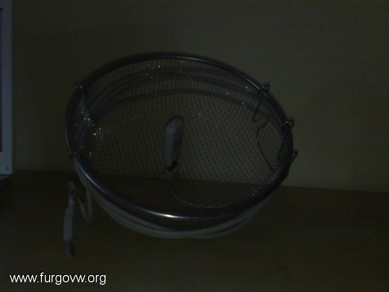

Y aquí vemos el invento guardado...

Ya la estoy probando!!...
Os dire que estoy ahora mandado estas fotos desde el portátil,en la furgo.
Estoy cogiendo,para que os hagais una idea, wifi de un hotel que esta mas o menos a 500 metros de la furgo en linea recta... ;D
Por lo que veo es muy importante la orientación de la antena para coger una u otra red....Saludosss!!!
