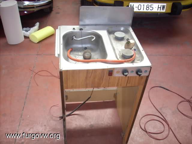

mesa medidas 74 cm x 59 cm mueble numeo 1
mueble n2 del frigorifico y fregadero
alto 76 cm
ancho 48 cm
profundidad 46 cm

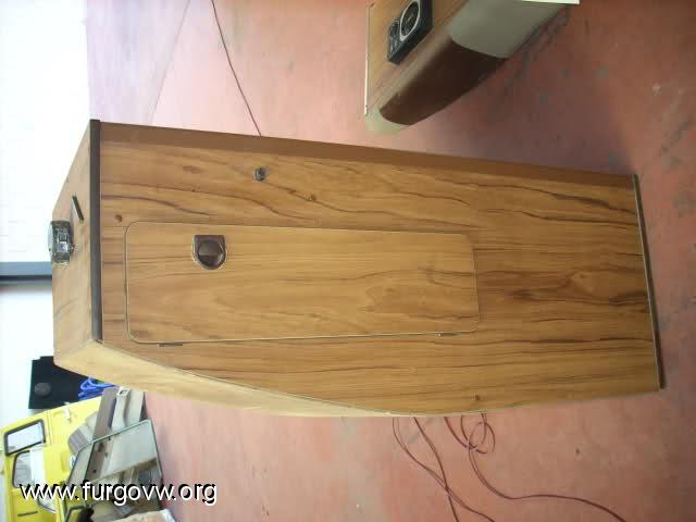

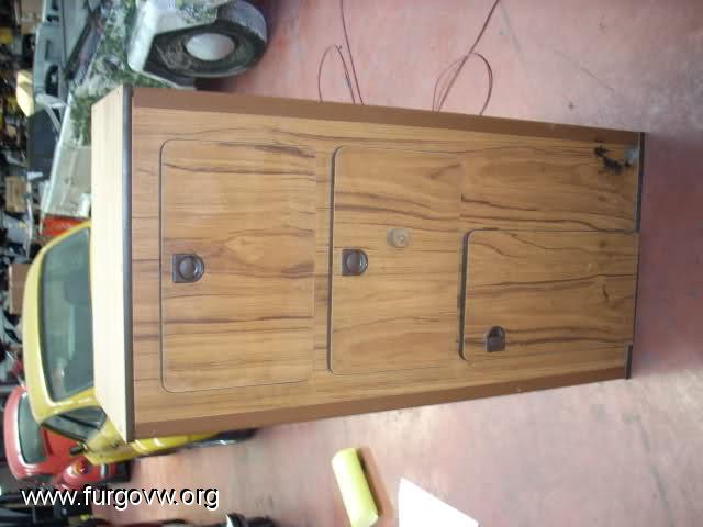

mueble n 3
alto 125 cm
ancho 62 cm
las medidas de las puertas son
1 y 2 puerta son identicas 29 cm de alto x 44 cm de ancho
la 3 puerta de alto 52 cm x 28 cm de ancho
en el costado izquierdo tiene una puertecita ke las medidas son 67 cm alto x 19 cm de ancho
la profundida del armario es de la parte baja 51 cm
la parte alta son de 36 cm

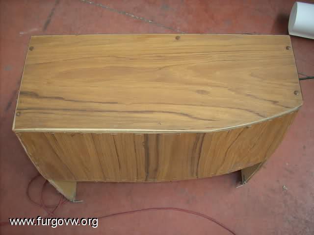

armario n4
altillo  128 cmde largo x 48 cm de alto

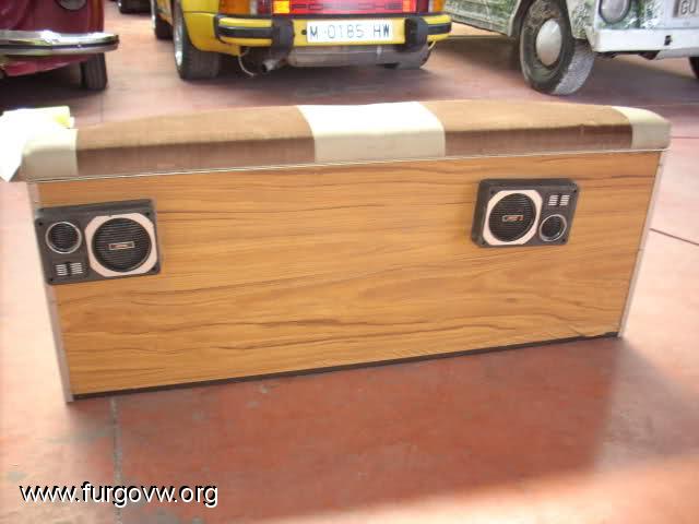

armario n5
70 cm de ancho
profundidan parte arriba 26 cm
profundida parte baja 28 cm
altura armario 62 cm
parte alta del armario izquierda 21 cm
parte alta del armario derecha 28 cm
se ke ay muebles ke no son faciles ya ke tienen forma la furgo con curvas son orientativos son de un modelo ke era igual ke westfaila o berlin etc preparadores de la epoca espero ke resuelba alguna duda
