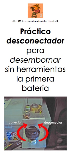

Nosotros pusimos este sencillo desconectador:
