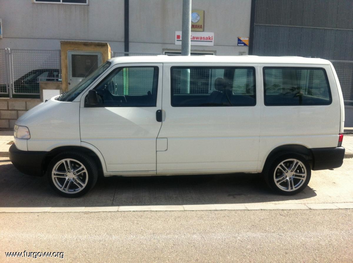

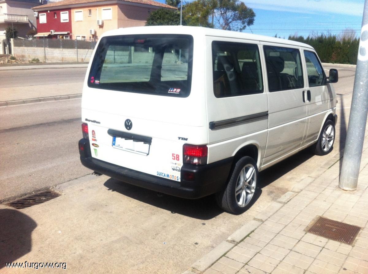

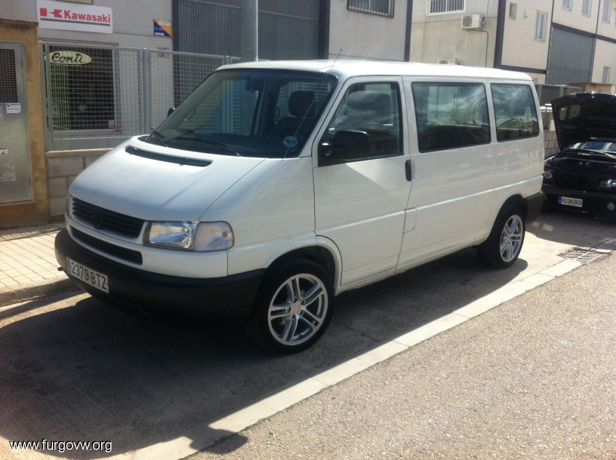

bueno amigos esta es mi furgo,la compro nueva mi padre en el 2002, y me la dio completamente de serie, y yo le he hecho 4 cositas. lleva llantas replica audi r8 en 17" con neumaticos 225, y separadores de 2 cm detras,pilotos traseros de led,xenon, y poca cosa mas, le tense un poco el esparrago de la mariposa del turbo para que soplara un pelin mas(sin pasarse que si no se rompen las aspas y la liamos...) y en breve quiero reprogramar a 130cv, pero antes quiero hacerle embrague ya que tiene 315000 km y todavia no se ha cambiado... espero que os guste! y espero vuestras opiniones!!

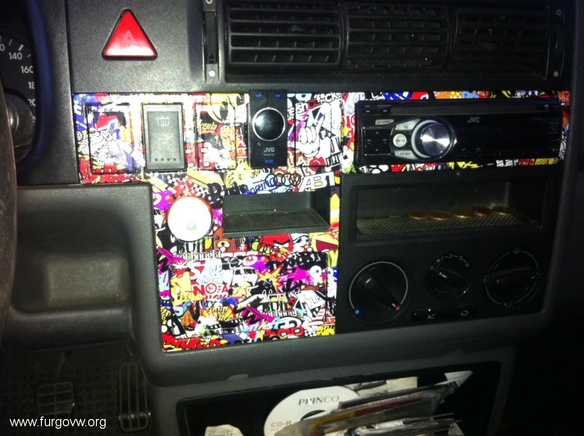

Genial el detalle del salpicadero (nos explicarás como lo has hecho?)

Gracias! Aún estoy en ello, quiero ponerle también la parte del aire acondicionado, y los marcos de las salidas de los aires. Busque una imagen que me gustara por internet con el móvil, foto de la pantalla, y luego lo lleve a un sitio donde hacen pegatinas a que me lo sacaran en vinilo e impresión digital, y luego un secador y unas tijeras, y mucha, pero que mucha paciencia! Jejejjejej. Las llantas están muy bien, pero queda mucha separación entre ellas y la carrocería, sigo bastantes ofertas de eBay de suspensiones roscadas para la t4, a ver si consigo hacerme con una y la bajo 6 o 7 cm, pero poco a poco que me sobra mes a final de sueldo! Jejejeejejje. También me gustaría camperizarla, pero mi trabajo no me lo permite, ya que cada 2x3 estoy cargando alguna moto en ella. :'(

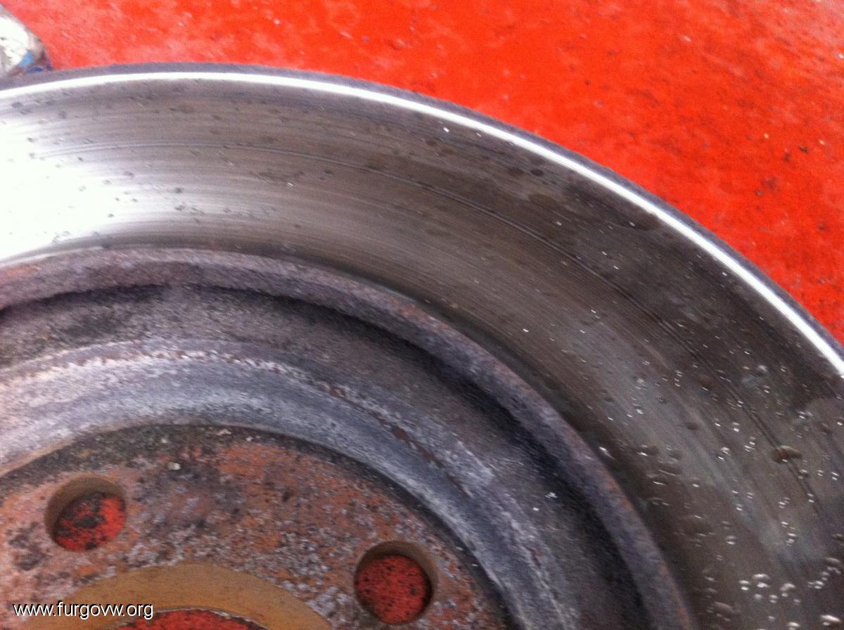

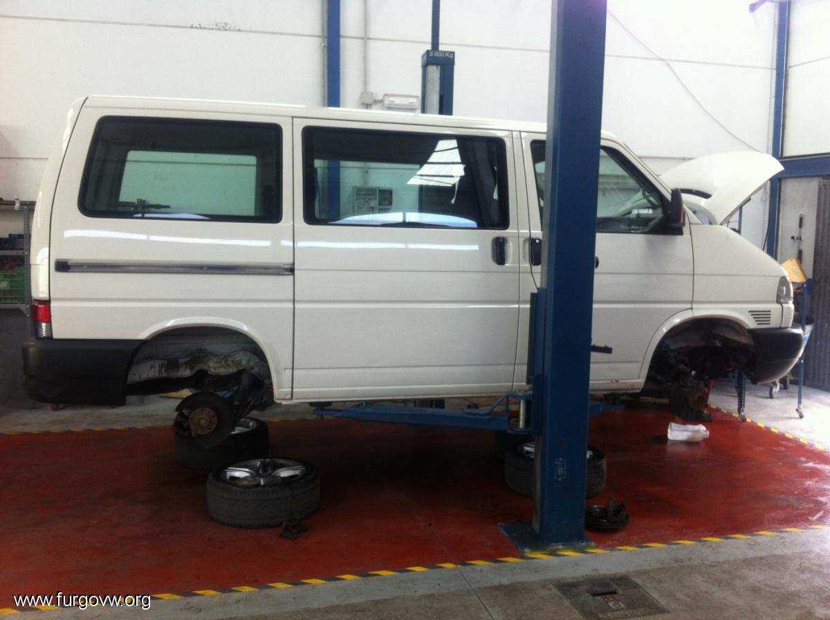

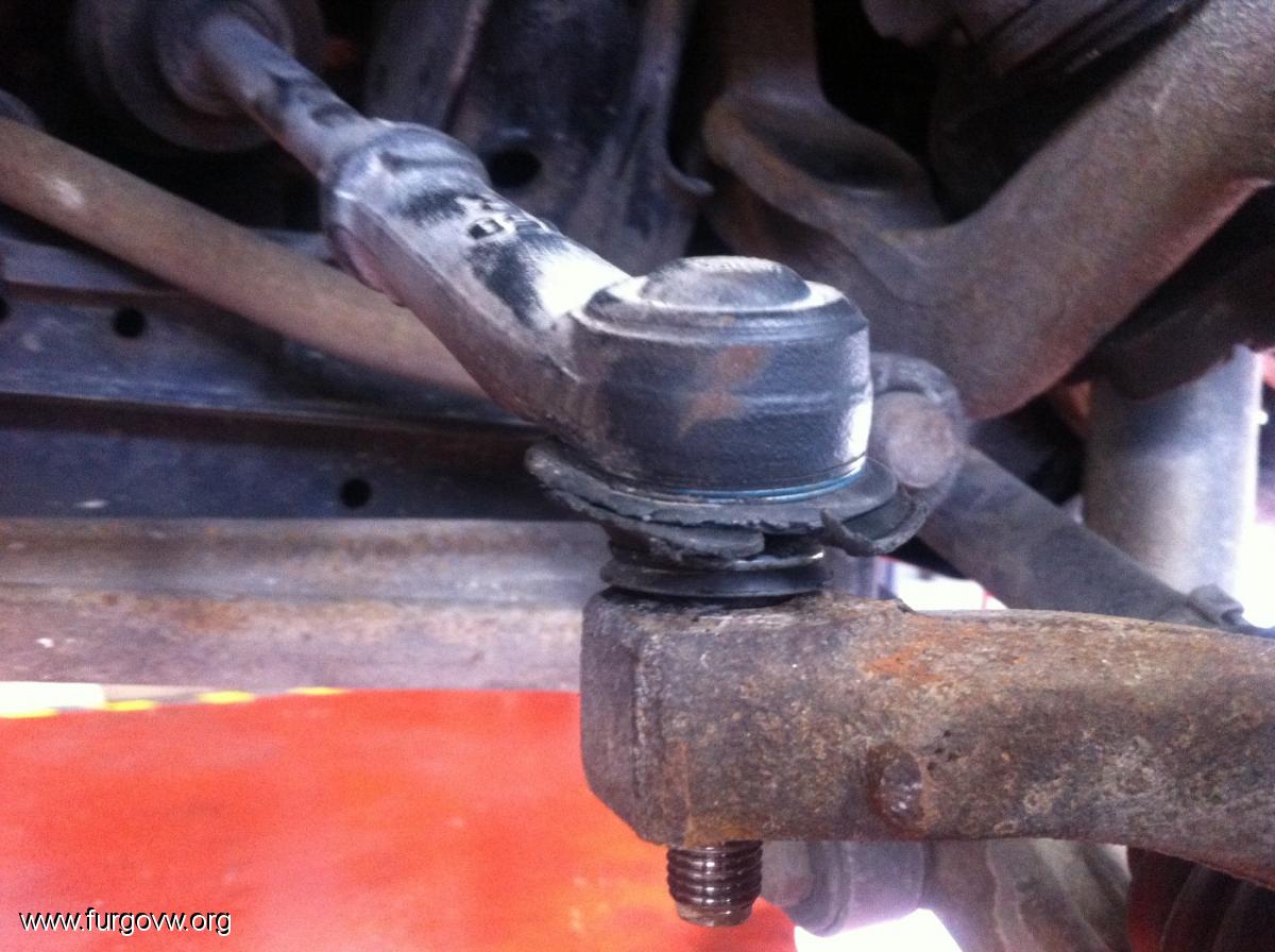

bueno pues antes hablo antes se jode.... lleve ayer la furgo al taller a que me miraran lo de la fuga de agua, y hay que cambiar los manguitos de abajo del radiador y una bomba adicional que lleva, y al quitar el cubrecarter encontro una pequeña fuga de aceite(sin goteo) que venia del reten del arbol de levas y que la correa auxiliar estaba para hacerse un llavero, aunque se supone que me la cambiaron hace 30000km en otro taller(un servicio oficial) y ya que la he dejado para todo eso voy a aprovechar y voy a cambiar discos, pastillas, amortiguadores y neumaticos... ya os contare por cuanto me sale la broma.... :'( :'( :'(

bueno aqui os djo unas fotos que le acabo de hacer en el taller, los discos tienes 5 mm de escalon por cada lado(los delanteros) y hay que cambiarlos, los traseros vamos a rectificar, pero la putada es que por un cm no entran en mi torno y tengo que llevarlos a un tornero. y tambien han aparecido las manguetas de la direccion un poco deterioradas, y ya que estoy puesto a gastar las cambiaremos tambien. gracias por los animos wosho!!
